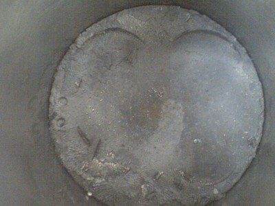

Сейчас почитал мурзилку, там гриться что есть три размера поршней, обозначеных метками (цифрами) как 1, 2, 3. Судя по моему поршню (смотреть фото), мне кажется что у меня уже стоит 2 размер :o , или мне это только кажеться? :oops: какие тогда к нему кольца надо, потому что как я понимаю, STD уже не подойдёт. Может кто ещё что разглядит ??? :oops:

СергейS
Стандартных поршней 3 размерные группы(разница в их размерах 0,02 мм), они даже в разных цилиндрах могут разные стоять(как было у меня). Так что если нет износа цилиндров, можно смело ставить стандартные кольца :wink:
Главное поршни ставить в каждый цилиндр своей группы(если они разные)
