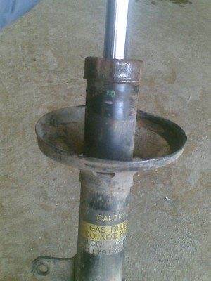

Зацените стойка разборная или нет?

На 98% что нет. Вернее стойка разборная,но не сборная :)
В смысле картридж туда не засунуть,без переделки
такая переделка?
http://carina-e.ru/viewtopic.php?t=3232 ... ni&start=0

voldemarik можно конечно и под Коней переделать,а можно по другому,верх срезать,приварить верхушку от стойки разборной с Таза и все. Чуток стойка от Таза только шире,красота пострадает :)
Кони очень не бюджетно,да и не найдешь у нас их в Нижнем,я хотел,да плюнул
а токико картриджи другой конструкции?
СообщениеДобавлено: Вс мар 07, 2010 4:18 pm
Да,они ведь идут в оригинальные разборные стойки без каких либо переделок.
Часть двухлитровых Карин шла с такими стойками.
Сверху гайка,отвернул,выкинул всю требуху,вместе с гайкой,вставил картридж и закрутил новую гайку,которая идет в комплекте. Все :)
У вас в Украине Тазиков разве нет? Там на них точно такой же принцип

:cry: 5 лет папик хранил это дерьмо :lol: нужно коней ставить, хотя бы вперед :)

100% не разборная
это стойка делфи
