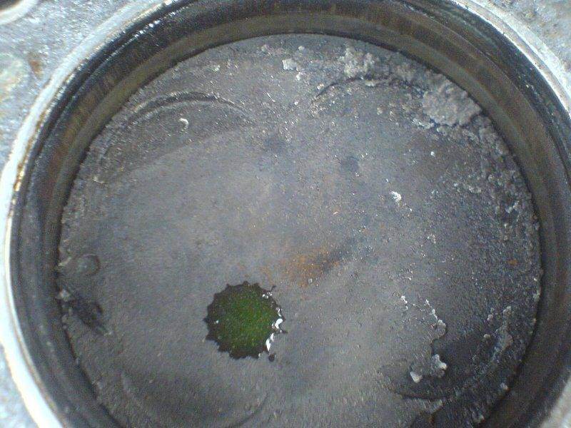

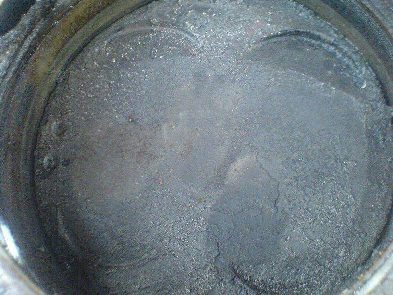

у меня черный дым с глушака где то секунд 45 после заводки двигателя на морозе, а так при перегазовке дыма как такогого нет, я имею ввиду чёрного. До замены МСК валил черный дым при оборотах свыше 1500 оборотов.
Вот фотки моих поршней, делал во время ремонта ГБЦ.
У кого какие мнения?
Ты уверен что масло кушает? доливаеш? потомукак чёрный дым - это неправильная топливная смесь. масляный дым - сизый

Доливаю по литру на 500 километров. :o
Добавлено спустя 1 минуту 36 секунд:
После ремонта ГБЦ, компреси п округу 13 очков. :roll:

компрессия кстати не показатель целых колец. масло уплотняет м/д цилиндром и поршнем довольно хорошо. особенно с таким жором.

надо федя, надо. раскоксовками тут, мне кажется, непоможеш, при таком то жоре. там ничего сложного, машинка у нас сравнительно простая и в ремонте удобная.

ага, при таком жоре раскоксовки - что мертвому припарки! задолбаешься "кокс! от поршня напильником отскребать.

раскоксовка бесполезна я у себя недавно двигун скинул разобрал маслосъемные колечки залегли намертво и соответсвенно маслоотводящие каналы долго и нудно пришлось чистить ! про нагар в каналах гбц вообще молчу !!! буду менять кольца вкладыши колпачки и все прокладочки сальнички!!
