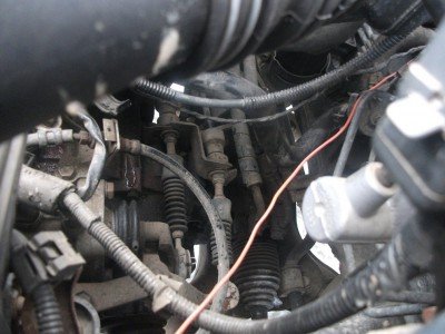

ребята,такая проблэмка.включаю заднюю передачу,трогаюсь-все норм.спокойно выезжаю из гаража.затем включаю первую,такое ощущение что включил третью.трогаюсь,мотор захлебывается,глохнет.слышен запах горелого сцепления.как будто ошибаюсь в передачах.типа вместо первой врубаю третью.еле-еле в гараж заехал....передачи включаются легко и свободно.что может быть?ткните куда копать пожлста.

well А с тросиками выбора передач всё нормально? Задняя вправо и назад включается, а первая - с точностью до наоборот. Может, и правда у тебя третья вместо первой включается, если в эту сторону по какой-то причине диапазона перемещения одного из тросов не хватает (надорвался и увеличил длину, или наоборот подклинивает) и "дотягивается" он в эту сторону только до третьей ?

не вскрывал еще ,но мысли об этом были.как будто вместо первой включаю третью,черт!может провалилось что-нибудь в консоль...сынок у меня порысачил на ней две недели.я приболел немного.

Если диск накроется то как бы машина наоборот пробуксовывать будет,никак не глохнуть.
Первым делом надо тросики смотреть,лучше под капотом,как ходят,все ли положения фиксируются,потом выкладывай результат,будем думать. На крайний случай,если один будешь,пробуй тронуться со всех передач,и смотри что получится,есть ли разница какая. Я на третей трогался,потихоньку но возможно,
Если трос один выбора порвался или заклинил,то по логике если задняя работает нормально,то напротив 5я должна включатся,может и впрямь ты на ней в гараж заезжал,это вполне возможно,только сцепление и впрямь запалишь. В общем смотри как под капотом троса двигают рычаги,каждый трос идет на свой рычаг,у каждого рычага должно фиксироваться три положения.
СообщениеДобавлено: Сб фев 27, 2010 12:56 am
Вот именно. Если мотор глохнет при трогании, захзлёбывается, а сцеплением воняет из-за необходимости долго его удерживать в пробуксовке, то либо передача высшая, либо клинит что-то. Первое вероятнее. Смотреть тросы и крепления их наконечников и рубашек. Если всё нормально - присмотреться к механизму выбора.

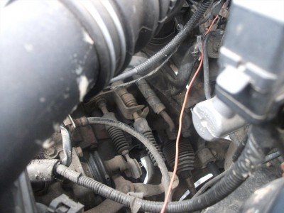

[quote="Beso"]Смотреть тросы и крепления их наконечников и рубашек. [/quot
так оно и оказалось.\\\под капотом ,как и говорил Mertv,вылетело стопорное полукольцо крепления наконечника троса к кронштейну (вроде правильно написал?)...\\\вообщем неисправность как у молодой гимназистки :D\\\ было взято стопорное кольцо от тормозного цилиндра (Газель)подпилено напильником,и вставлено на место.15минут делов.Все заработало в прежнем режиме .Всем спасибо за советы.
Комментарий к файлу: видно что нет стопорного кольца
1088C28B.jpeg [ 121.85 КБ | Просмотров: 4743 ]
Комментарий к файлу: кольцо на месте
7EAFD61B.jpeg [ 127.8 КБ | Просмотров: 4751 ]
