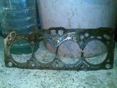

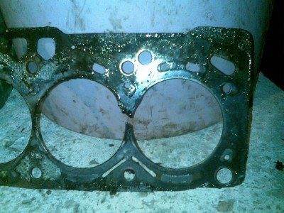

По дороге домой заметил странную работу двигателя... вышел проверил искру -есть везде! Начал скидывать разъемы с форсунок, вывод- в первый цилиндр топливо не идет. Кое-как доехал, сегодня поморозил ...опу, поменял местами форсунки на 1 и 2 цилиндрах, завел кажется ДВОИТ! При этом отметил странную вещь: в первом случае, когда не работал первый цилиндр, скидывая разъем форсунки на 2-ом - двигателю становится сложнее крутить, звук мотора меняется, это хорошо слышно, скидывая разъем на 3 и 4-ом вообще глох. Разъемы отключались поочередно естественно. А сегодня, после того как переставил местами 1ю и 2ю форсунки отключаю форсунку №1 - никаких изменений, №2 изменения есть, но не значительные вообще почти не отличимые в работе двигателя НО ОНИ ЕСТЬ, № 3 или 4 глохнет.
Виктор77 писал(а):
Посмотри, где-то совсем недавно проскакивала такая тема. Очень похоже на пробитую прокладку ГБ.
Добавлено спустя 16 минут 55 секунд:
Нашел. Посмотри, вроде похоже. http://www.carina-e.ru/viewtopic.php?p=183201#183201
Виктор был прав, СПАСИБО!
С форсунками все ОК! При замере компрессии оказалось в 1 и 2 цилинде компрессии не было совсем. Причина - прокладка головки блока цилиндров (ГБЦ).
Вот так это выглядело...
Кроме прокладки ничего не менял, но появился стук похожий на стук гидрокомпенсаторов... в ближайшее время буду снимать шкивы, чтобы проверить.
Интересно куда этот отгоревший кусок подевался?
И еще вывод сделал капремонт не делался... Предыдущий владелец ВРУН, возможно кольца, возможно вкладыши... Износ хороший, а на спидометре 293 тыщи.

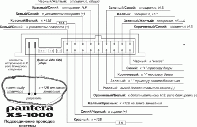

Сегодня проверил сопротивление в проводах :центральный -15-18 Кило ом,остальные 8 Кило ом,кроме одного -от первого цилиндра -там почему-то сопротивление появлялось только после того как машина поработает немного (мерял тестером).Купил на разборке работающий первый провод -ситуации это не поменяло(дёргается дальше).Тем временем машина временами перестала заводиться,приходилось минут по 40 с перерывами крутить стартер.Вышли во двор знакомые ребята - начал крутить стартер -оказалась искра от центрального провода есть (проверял -заводил машину а провод на корпус двигателя) но сказали что слабая,а на проводах которые к цилиндрам (проверял так же только со свечкой) -нет.Снял бегунок в трамблёре -там оказывается есть по центру типа железной пластины для уголька на крышке-почистил хорошо ( недели две назад менял крышку трамблёра).Всё собрал,ребята посмотрели (я как раз заводил машину и не видел) и сказали что искра появилась но слабая,что это значит -фиг знает.
Ездил ведь нормально пока всё это само-собой не произошло.Как определить нормально работает катушка зажигания или нет.Откуда на неё приходит питание -мож причина в этом.
На данный момент :провода -норма,насос -работает,бензин есть, Крышка трамблёра -новая,бегунок почищен,топливный фильтр - новый.
За неделю до этого стал трещать блок сигналки при заводе машины (реле соединяющая стартер или генератор - не помню,с 12 вольтами от замка зажигания),я его соединил на прямую.
Не могу разобраться - парни помогите советами.

СообщениеДобавлено: Ср май 26, 2010 1:16 am
Вот как раз катушка и питается плюсом от замка зажигания. Если у тебя рвётся сигналкой эта цепь, то подгоревшие контакты силового реле могут критически ослаблять питание катушки...
Попробуй пробросить плюс на катушку напрямую от аккумулятора для проверки. Только сначала найди, который из двух проводов на катушке является плюсом питания, а который - сигнальный от коммутатора. ;-)

Вот спасибо,я бы не додумался -попробую.А случайно нет мыслей определить плюс и минус ( не обращал вниманите но мож там плю -красный провод -надо посмотреть,но в любом случае принимать это за "наверняка" не стоит )
Добавлено спустя 9 минут 12 секунд:
вот схемка -соединил контакт соленоида стартера и замка зажигания
