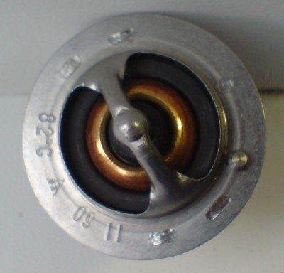

Парни заказа через exist термостат код 90916-03046.
Заказывал для Toyota Tercel но оказывается он идет и на Carina E.
Меня смущает его внешний вид. Нет надписи Тойота. Нет каталожного номера.
Не подделка ли это?!
Комментарий к файлу: термостат

СообщениеДобавлено: Ср фев 24, 2010 5:55 pm
Оригинальный термостат постовляется фирмой Kuzeh, имеет соответствующую надпись и клеймо аисина))
СообщениеДобавлено: Ср фев 24, 2010 5:56 pm
IVANUSHKA писал(а):
Нет надписи Тойота
На самом термостате? Так его и не должно быть. По внешнему виду похож на настоящий, а там хз.:)
СообщениеДобавлено: Ср фев 24, 2010 5:57 pm
Виктор77
я держу в руке настоящий) а это палево какоето))
СообщениеДобавлено: Ср фев 24, 2010 6:06 pm
Не горячись, вот взял в руки свой оригинал, точно такой же как на фотке. Выглядит нормально, просто фотка корявая.
СообщениеДобавлено: Ср фев 24, 2010 6:15 pm
Dmitry_R
у тебя тоде палево :D
перерыл толькочто 30 темостатов, 29 из них кузех, 1 аисин.... вот так) на всех стоит клеймо аисина) можете его на колодках рассмотреть.
СообщениеДобавлено: Ср фев 24, 2010 6:17 pm
Сообщения: 371
там в 2 местах в треугольниках какие-то иероглифы есть.

СообщениеДобавлено: Ср фев 24, 2010 6:18 pm
Виктор77 писал(а):
его
Грамотей, блин... Следует читать её.:)
Блин, вот упертый! На фото вверху клеймо Аисин на 2 часа, говорю же просто фотка корявая.

СообщениеДобавлено: Ср фев 24, 2010 6:20 pm
Лев писал(а):
стоит клеймо аисина
Оригинальные термостаты не только Айсин.

СообщениеДобавлено: Ср фев 24, 2010 6:25 pm
Виктор77
Вить прочитай внимательно, оригинальные термостаты Кузех, а клеймо аисин, также как и на колодках, они идут трв, адвик, нбк, текстар, сумитомо, и НА ВСЕХ стоит клеймо аисин, на текстаре и трв попадается оптифит, но это европейский аисин)
Дим, чето мелковато для клейма на 2 часа))
СообщениеДобавлено: Ср фев 24, 2010 6:28 pm
Сообщения: 371
Уффф :)
у меня такое же клеймо в кружке которое, только очень маленькое.
но блин так неаккуратно

СообщениеДобавлено: Ср фев 24, 2010 6:34 pm
Dmitry_R, это ты покупал в коробке тойота или как айсин?:
СообщениеДобавлено: Ср фев 24, 2010 6:36 pm
Сообщения: 371
я покупал в коробке тайота. коробка была вскрыта. термостат внутри без пакета.

СообщениеДобавлено: Ср фев 24, 2010 7:39 pm
Лев писал(а):
клеймо аисин,
Ты прав, что там должно стоять клеймо Айсин, просто на такую мелкую закорючку не обращал внимания, а в глаза бросалось клеймо похожее на треугольник.
Все точно так же, только коробка не вскрыта, но не запечатана.
СообщениеДобавлено: Ср фев 24, 2010 7:46 pm
анологично
СообщениеДобавлено: Ср фев 24, 2010 10:49 pm
Сообщения: 371
у меня тоже есть и треугольник и круг айсина. значит порядок.
