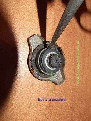

Мужики, а я вот чё подумал. А не может резиночка, которая на клапане (на фото) со временем или от не качественного антифриза, ну или от уже старого, разбухнуть, и тем самым не будет хода клапана, поэтому давление могет и создаётся, а?

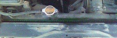

Машина стояла неделю. Сегодня решил проехаться,проехал км 70, на светофоре заметил дымок из под капота,остановился,посмотрел и увидел...(см. фото). Рвануло вроде там же где и у Sergey 505,хотя может и Крышка подвела (подтёки и там и там). Крышка похоже 0,9 HD. Как назло завтра 8 марта-куда-либо по ремонту соваться беспот,а машинка жуть как нужна. Подскажите на времянке в виде холодной сварки неделю проеду? (пока новый привезут).

СообщениеДобавлено: Вс мар 07, 2010 9:59 pm

Полностью согласен-у меня летом Печка потекла, как мне кажется из-за Крышки-пробило там где стенка тоньше. А ща как быть?-заварю трещину,а если Крышка опять не сработает-добьёт радиатор или до движка доберётся?

меняй радиатор лучше. причем не зависимо купиш ты новый радиатор или все таки починиш этот, ОБЯЗАТЕЛЬНО поменяй крыжку, желательно на оригинал.

СообщениеДобавлено: Вс мар 07, 2010 10:43 pm
продержишся. я так ездил пару месяцев. просто доливал антифриз и все. так как трещина высоко то много не вытечет.
Та же фигня и то же 7 марта! У меня однозначно крышка подвела. Уже приехал новый радиатор, завтра менять буду, а неделю проездил с открытым клапаном крышки, что б давления не было и не выдавливало сильно. Ну плюс подзалепил немного.
