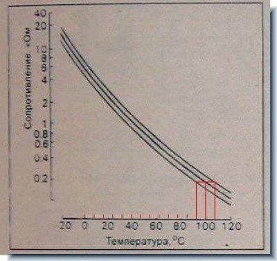

Допуски не надо, но вот бы зависимость температуры от кода ODB-I для стандартизации не помешало бы. Не знаю как в последней версии, но та, которая у меня градуса на 2-3 отличается от графика.
СообщениеДобавлено: Чт фев 18, 2010 11:42 am
GASCHE писал(а):
Табличка отражает номинал, если сильно надо, то могу выложить и табличку с допусками.
Я тут от нечего делать вытащил эту картинку и прикинул что получается. Судя по графикам отклонение получается почти 8 градусов в каждую сторону. Вот интересно - это существенно меняет режимы работы двигателя и расход топлива?
1.JPG [ 19.25 КБ | Просмотров: 24832 ]
Думается, что несущественно, особенно если двигатель уже прогрет.
На разных двигателях, правда, по разному отключается прогревное обогащение, в диапазоне ~65-80 градусов. Но я это смог увидеть только в протоколе по соответствующему флагу, на глаз изменение времени впрыска совершенно незаметно :)

dan-v, табличка для датчиков температуры ОЖ и воздуза на мозги. Датчик показометра никто особо не исследовал, он может быть совершенно другим.
Судя по графику Михаила Ивановича, http://i057.radikal.ru/1001/c4/7957190224e9.gif далеко не безразлично греть от -20 или от -28 градусов.
