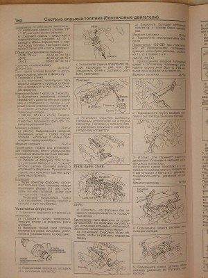

Я тут в мурзилке прочитал метод диагностики производительности форсунок, думаю на его основе вообще, сильно ничего не разбирая ,
можно проверять как работают форсунки в том числе визуально......
1. Прикрепляем форсунки к рампе , каждую с помощью 2 стяжек крест на крест за выступ под разьём(держат от вываливания форсунок с резинкой из рампы под давлением......)Читал про изоленту, думаю стяжки надёжнее.....Кстати видел родное штатное крепление у гольфа...Дык там форсунки сразу прикреплены к рампе.....
2. Осоединяем разьёмы от форсунок, откручиваем 3 болта крепления, убираем лишние шланги, вынимаем форсунки вместе с рампой из резинок в блоке.....
3. Втыкаем форсунку в отверстие в крышке пластиковой бутылки....
Включаем зажигание. Замыкаем +В и Fp в диагностическом разъёме(включаем топливный насос). Подключаем форсунку к аккумулятору -смотрим распыл......
И так можем посмотреть все форсунки.....И даже подав сигнал открытия 15сек, сравнить производительность по кол-ву налитого топлива....Кстати думаю так можно и подобрать аналогичную форсунку
другого названия......
Кто что скажет....Думаю так вот проще чем гадать....Да и делов-то минут на 20..... и безопасно, так как не нужно постоянно разбирать форсунки из рампы(повреждая резинки), И топливо не тратится....Можно аккуратно обратно в бак возвращать....
А не помрет ли форсунка от такого издевательства над ней?
Это как-же над ней измываются в моторе .....часами...Ещё и греют....
Нет, она-же охлаждается топливом.....
На сухую думаю помрёт !!!!!!!!В мурзилке написано не более 0.5сек.

У нас за 4 форсунки 800р. - примерно 27 долларов......
Комментарий к файлу: Это страница мурзилки, где про это пишут....
