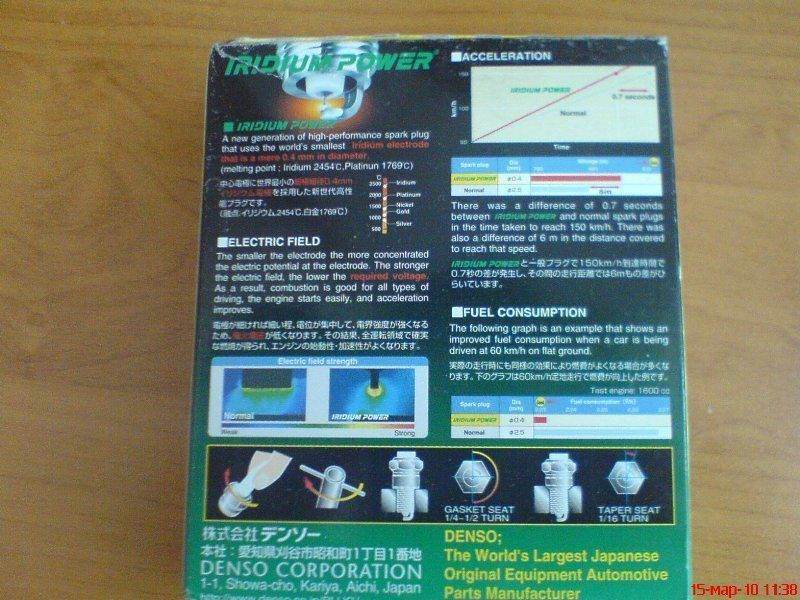

Привет, сегодня купил свечи новые, как писалось в форуме, самые лучшие - Denso Iridium Power IK20, но вот только зазор какой на свечах с завода стоит нигде не написан. По каталогу должен быть 1,1 мм. Кто что может сказать по этому поводу??? Нормальные вообще свечи, как они себя ведут на 4A-FE LB ???

СообщениеДобавлено: Пн мар 15, 2010 10:03 am
Сообщения: 2535
Откуда: Беларусь, Полоцк
Машина: Carina-Ы
СергейS
По свечам тебе сюда http://carina-e.ru/viewtopic.php?t=446
Почитай всю ветку - сам поймешь что к чему... :wink:

Ага почитал, доволен покупкой. Посмотрим как будет вести себя на машинке :roll:
СообщениеДобавлено: Пн мар 15, 2010 12:21 pm
Капитан баржи
Сообщения: 3019
Откуда: Питер\Актобе КZ
Двигатель: EGA
СергейS
по проведенному тесту - было выявлено, что этим свечам абсолютно пофиг какой зазор. Они работают и на малом и на большом зазоре отлично. К сожалению ссылку на тест найти не могу

Короче свечи отличные как я понял, я их 3 месяца искал, только в Алмате нашел, дефицит однако.

эх вся прелесть этих свечей познается во время завода авто в -30 :)
