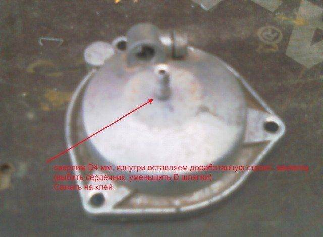

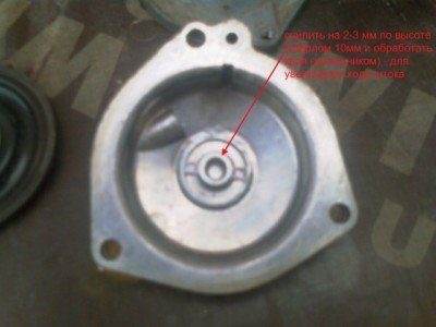

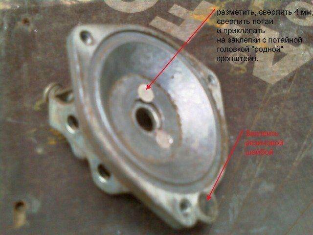

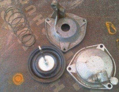

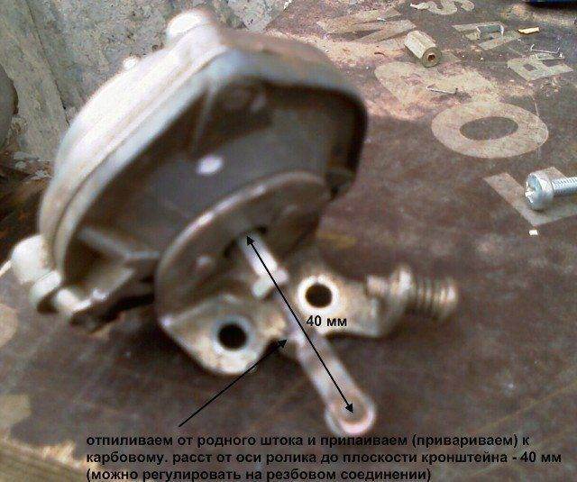

Небольшой фотоотчет по проделанной работе по модернизации узла. Сразу извиняюсь за качество фото - фотал телефоном.
Итак, имеем: вакуумный привод заслонок LB с дырявой мембраной.
Что нужно: вакуумный привод вторичной камеры ДААЗ карбюратора, новая мембрана для него (ок 30 руб в автомагазине), заклепки для ремонта сцепления отеч авто (там же), строительная заклепка (которые под заклепочник) 4 мм*20мм, инструмент.
см текст на фото...
Добавлено спустя 7 минут 39 секунд:
Не думал, что добавлять фото надо в обратной последовательности. Фото расположились от последней к первой.
Добавлено спустя 8 минут 9 секунд:
Из недостатков - объем камеры больше, чем у "родного" привода, поэтому реакция на открытие-закрытие клапана не такая резвая. Вместо почти моментального открытия заслонок - более плавное.
Возможно, это устранится увеличением диаметра штуцера.
Из плюсов - цена мембраны. Покатаюсь - отпишусь о поведении машинки.
Комментарий к файлу: Сам привод от карба в разобранном виде.
IMAG0056.jpg [ 62.39 КБ | Просмотров: 14538 ]
Комментарий к файлу: "верхняя" половина камеры
IMAG0057.jpg [ 46.1 КБ | Просмотров: 14546 ]
Комментарий к файлу: установка штуцера
IMAG0060.jpg [ 45.92 КБ | Просмотров: 14547 ]
Комментарий к файлу: нижняя половинка
IMAG0065.jpg [ 54.74 КБ | Просмотров: 14540 ]
Комментарий к файлу: сборка, разметка и сварка штока.
IMAG0066.jpg [ 75.12 КБ | Просмотров: 14552 ]

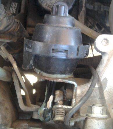

А что это за штука рядом с приводом? Она прям сразу за ним должна стоять? Кажись, у меня такой нет :shock:
