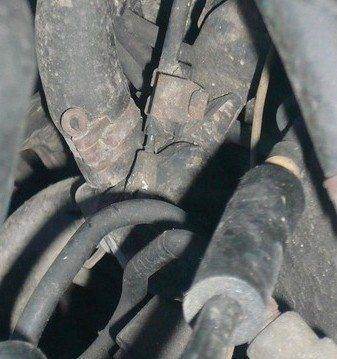

Решил бороться с печкой, а начал с проверки хода краника под капотом. Такая ситуация:
Если у печки поставить регулятор в красную зону, краник встанет, как на первой фотке. Но отверткой его можно докрутить (фото 2).
В самом регулировочном блоке печки, этот трос подвинуть нельзя, там у него свои посадочные места. Но двигать его под капотом... получается, двигать надо влево (если смотреть со стороны капота), а влево его и не подвинешь, длинны трубки не хватит...
Такое ощущение, что трос просто растянулся?
С другой стороны, когда я докрутил краник отверткой, не могу сказать, что почувствовал большой разницы, а при таком раскладе, мне кажется, она должна быть существенной....
Комментарий к файлу: фото 2
P1090098.jpg [ 36.29 КБ | Просмотров: 5711 ]
Комментарий к файлу: фото 1
P1090099.jpg [ 23.5 КБ | Просмотров: 5718 ]

СообщениеДобавлено: Пт фев 12, 2010 10:28 am
Сообщения: 945
Откуда: Западная Сибирь
Машина: Carina E LiftBack
Mr_Nuke
Сделаешь :)
Та же рукоятка, что рулит краником, как я понял дает подмес холодного воздуха. Просто поворачиваешь рукоятку в сторону "холод" и все. :)

СообщениеДобавлено: Пт фев 12, 2010 5:51 pm
Сообщения: 1248
Машина: Лёлик
Двигатель: 1MZ-FE
а где там на фотке кран? обведите плиз
СообщениеДобавлено: Пт фев 12, 2010 6:11 pm
Зарегистрирован: Вт янв 06, 2009 12:55 pm
Сообщения: 113
Откуда: Воронеж
холодно то домой ехать
Carina E, 1,6 4A-FE LB, японочка 93 год GLi, седан, цвет темнозеленый, пробег 370тыщ
Последний раз редактировалось Борисс Пт фев 12, 2010 6:24 pm, всего редактировалось 1 раз.
СообщениеДобавлено: Пт фев 12, 2010 6:12 pm
Сообщения: 945
EVGEN88
Комментарий к файлу: К нему трос подходит
p1090098.jpg [ 20.59 КБ | Просмотров: 5701 ]
СообщениеДобавлено: Пт фев 12, 2010 6:15 pm
Сообщения: 1248
Машина: Лёлик
Двигатель: 1MZ-FE
теперь всосал,спасибо,пойду повинчу
СообщениеДобавлено: Пт фев 12, 2010 6:25 pm
Сообщения: 945
EVGEN88
Иногда, полностью открыться крану мешает закончившийся ход троса.
Решение 1 (долгое): регулировать трос и относительное положение крана.
Решение 2 (быстрое зимнее): скинуть трос с крючка крана и открыть вручную на полную. При этом температура воздуха из дефлекторов по-прежнему регулируется за счет того, что ручка "тепло-холод" продолжает управлять подсосом холодного воздуха :-)
