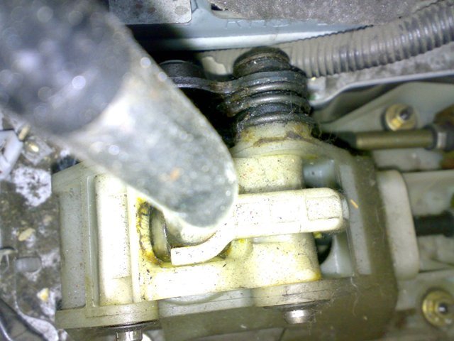

Все началось с того, что я покатавшись на мамином пассате Б6, пересев обратно в каринку был разочарован тем, что нет той четкости переключений как на пассате. Рычаг попросту люфтил и болтался. В поисках неисправности снял "бороду" между сидений (2 болта с левой стороны, 2 с правой и 2 внутри ящика под подлокотником. Не забудьте отключить колодку прикуривателя). Пошатав рычаг - увидел, что он люфтит в пластиковой раме. Люфт был не большой, но из-за длины рычага - на рукоятке амплитуда была около 2х сантиметров. Ради интереса зашел в экзист узнать сколько что стоит - рама вместе с рычагом около 3000р. Платить за кусок пластмассы и железную кочергу 3000 ой как не хотелось и надо было придумать как починить люфт. Затем начал разбирать кулису. Сначала выдавил стержень под номером 1 на фото (будьте аккуратны ибо у него есть привычка попадать под ковер и его сложно оттуда достать)

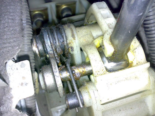

затем снял фиксирующую шайбу на втором стержне (на фото под номером 2)

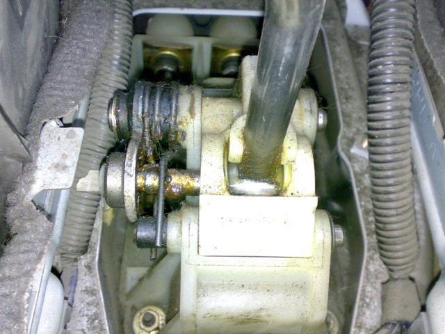

затем открутил 4 гайки, которые прикрепляли пластиковую раму к полу (на фото под номером 3)
Далее нужно было снять тросики с рычага - для начала снимаем тросик под рамой - для этого нужно рукой отогнуть пружинку и снять его с рычага, второй тросик пока не трогаем (на фото под номером 4).
Далее - проделав все эти процедуры, снимаем крышечку сверху пластиковой рамы (на фото под номером 5 (не образайте внимание на белую прокладку - фото делал во время обратной сборки, поэтому вы ее не увидите :D )
далее перед нами предстает такая картина:
далее снимаем следующую часть рамы - и видим следующее:
Как видно из фото выше - рычаг держится на шаровой опоре которую зажимает пластиковая часть с одной стороны и рама с другой - именно в этом месте он и люфтил. При нажатии на эту часть одной рукой и шевелением второй рукой рычага было выяснено, что люфт вызван слабым зажатием шаровой опоры. Нужно было только придумать как сделать так, чтобы зажим был лучше (но об этом чуть позже). А пока продолжаем разбирать рычаг дальше - для этого приподнимаем пластиковую раму над полом и вытаскиваем второй штырь, на котором была фиксирующая шайба. Вытащив штырь, не опуская раму, снимаем железную "Г"-образную часть конструкуции
для этого отсоединяем снизу второй тросик (вытаскиваем железую шпильку, снимаем шайбоку и отсоединяем трос от "Г"-образной части) и отсоединяем эту "Г"-образную часть от рычага КПП
все аккуратненько складируем, чтобы ничего не потерять. В результате вы должны увидеть вот такую картину у себя
