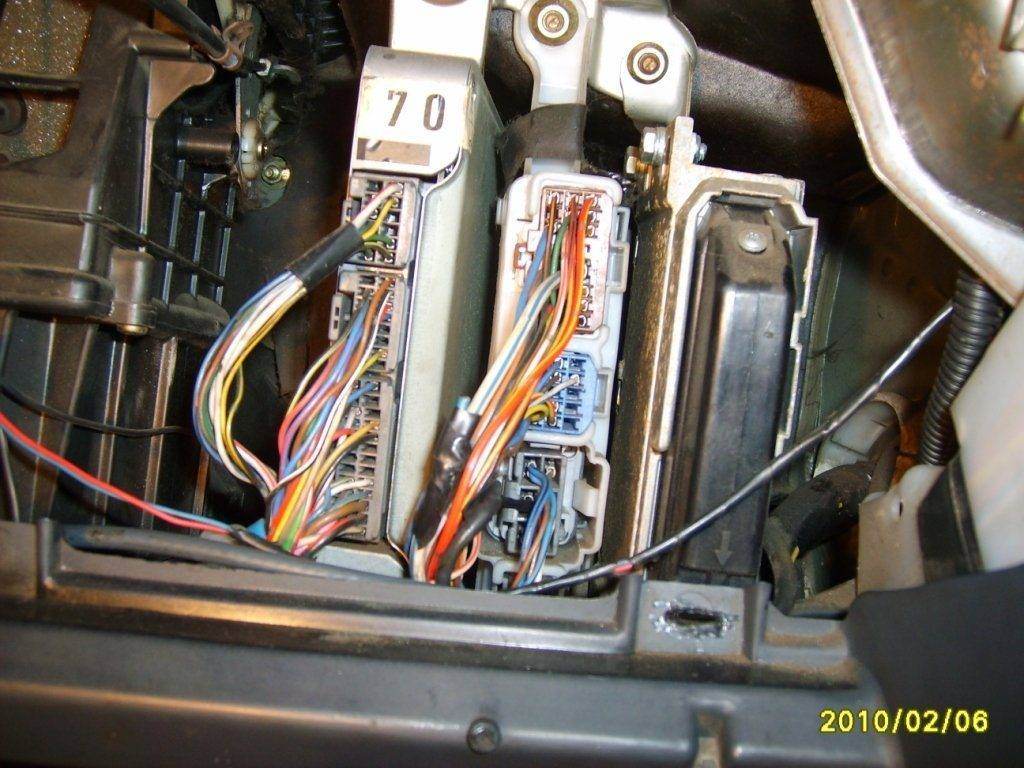

Поскажите, пожалуйста, где блок АБС? Вскрыл пластик у правой ноги переднего пассажира. Вот что открылось моему взору...
Добавлено спустя 1 минуту 57 секунд:
Еще фотка.
Комментарий к файлу: справа под пластиком.
S5001056.JPG [ 456.9 КБ | Просмотров: 5390 ]
S5001055.JPG [ 446.31 КБ | Просмотров: 5385 ]

А вот 3 блока за бардачком. Может здесь этот блок?
Комментарий к файлу: 3 блока за бардачком.
S5001053.JPG [ 434.8 КБ | Просмотров: 5400 ]

ivan899
На той фотке 2 блока. АБС, я так понимаю, у меня крайний справа. А что за блок посередине?
Правильно понимаешь.
Это не блок. Там переходные разъёмы между косами и реле бензонасоса.
