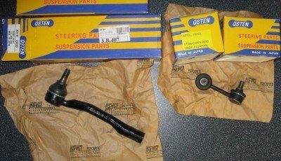

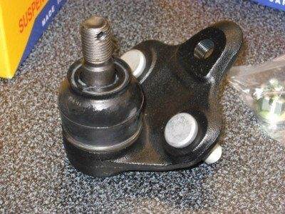

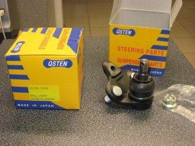

Куплены шаровые опоры QSTEN A01SB-10050, они же - Оригинал. По довольно достоверным данным.
Цена вопроса 140 грн. (700 руб)
Визуальный осмотр в этом усомнится тоже не позволяет, пыльник NOK, смазанна правильной смазкой.
Даже Экзист подтверждает что QSTEN это оригинал
Детали подвески QSTEN поставляются как для сборки автомобилей на конвейере, так и в Aftermarket. Так, фирма QSTEN является крупнейшим поставщиком на конвейер NISSAN деталей подвески и рулевого управления. Продукция QSTEN также занимает достаточную долю в программе TOYOTA. Дополнительным плюсом QSTEN является также наличие в ассортименте деталей на совершенно новые марки автомобилей (2002-2005 г.в.), качество оригинала + отличная цена (в одной ценовой категории с CTR и "555"), делает эту марку весьма привлекательной. Фактически, деталями QSTEN можно заменить оригинальные детали на 70-80%.
Тяги переднего стабилизатора и рулевые наконечники - ОРИГИНАЛ
Вот фотки:
IMG_0008.JPG [ 164.7 КБ | Просмотров: 49996 ]
IMG_0007.JPG [ 137.88 КБ | Просмотров: 50033 ]
IMG_0088.jpg [ 468.46 КБ | Просмотров: 50063 ]

Вскрыл Шаровые опоры QSTEN и тяги заднего стабилизатора Оригинал.
Вскрытие показало, что пыльник на обоих набит абсолютно одинаковой смазкой и смазки полные пыльники.
Заказал рулевые наконечники QSTEN, и тяги переднего стабизора.
Лично подтверждаю, что QSTEN - оригинал.
