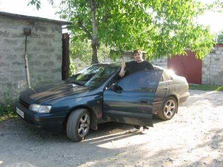

ещё один вид R16 ET35 резина 205\55
Изображение 045.jpg [ 35.57 КБ | Просмотров: 7543 ]
СообщениеДобавлено: Чт фев 04, 2010 7:13 pm
FraG
http://carina-e.ru/viewtopic.php?p=179230#179230
atl, без указания ширины дисков, твой пост, смысла не имеет.

Сообщения: 1092
Откуда: ЗАПОРОЖЬЕ
7 дюймов
