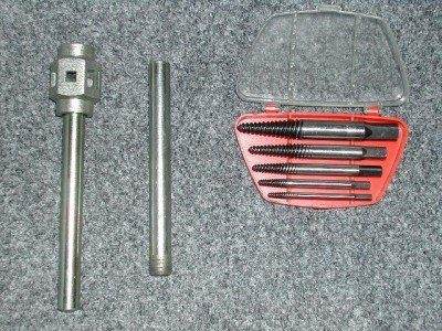

Яндекс вам в помощь.
Правда если их обломаете, то высверлить его очень непросто. Сталь там капитальная!!!Но сломать можно, проверено :wink:
DSCN1359.JPG [ 115.31 КБ | Просмотров: 13585 ]

хороший способ, но я высверливать начинаю с 2-2,5 мм. перед этим накернив по центру т.к. если промахнулся или сверло увидет можно попробовать и 3мм. сверло и 4мм., чтоб резьбу не задеть, если начать с 4мм. шансы уменьшаются, по осени таким способом высверлил заломанный болт на "массу", как правило, если попал по центру 150% все пройдет гладко, прошел мечиком и все в поряде. Экстрактор хорошая штука, но болт на 6 мм. у меня не пошел, получилось как-будто разверткой прошел, может на 8мм. повесилей пойдет... :wink:
набор использовался как на фото

slk писал(а):
SkyRider я так понимаю они получше метчиков?
Нет они используются вместе :?
Практика показывает, что очень сильно закисшие и заржавевшие болты лучше сразу высверливать и проходить метчиком

Fred_SPb писал(а):
И что? сломаный болт М6 тоже выкрутит? Это ж какого он диаметра должен быть?
Не зняю как М6, но М8 выкручивалось. На М6 не знаю есть ли такие маленькие. Ну и наверно с таким размером сразу проще высверливать.
