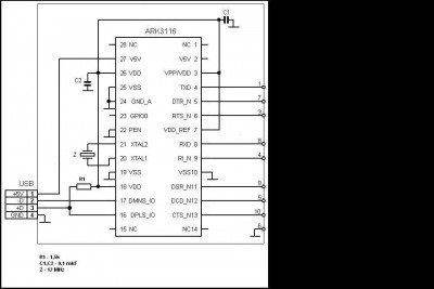

Вот вроде как надыбал в инете типовую схему включения ARK3116
datasheet_ark3116_196.jpg [ 53.1 КБ | Просмотров: 6648 ]

Да,схемка козырная.Может поможешь с такой же,только для панасоник х300.У меня земля-3 контакт,а на схеме-2.

А что на микрухе написано то?

ARK 3116S

Странное дело... потому как земля у неё это 10я лапа...

10 у неё-vss,ну да ладно.Почти нашёл.Вопрс к SEDOY2000- сигнал GND определил прозвонкой,а вот сигнал с VF1 глянь на какую ногу твоей микрухи по дорожке приходит,а я уже по распиновке твоей и моей микросхемы вычислю нужный контакт.
Vcc/Vdd - от слов Collector и Drain, положительный полюс источника.
Vee/Vss - от слов Emitter и Source, отрицательный полюс источника.
Vbb - от слов Base или Bias, напряжение смещения.
т.е. VSS и GND - одно и то же в данном случае.. на землю сажаем.

Всё верно- эти ноги у меня и звонятся на контакт 3 моей платы,а вот куда запаять провод от VF1?
Mouflon,а если к лапе DSR-а?
ну так на 11ю лапу ИМХО и надо. :)
Кстати, я когда свой шнурок спаивал на ФТхе, то кондёры повесил с 2х концов.
gerzolik писал(а):
к лапе DSR-а?
сам спросил - сам ответил... :)
ЗЫ в настройках не забудь инверсию выставить...

sedoy2000,у тебя VF1 на DSR приходит?
а как же... только сейчас простым комовским пользуюсь... Адаптеры все раздал клубням для диагностики... :)
