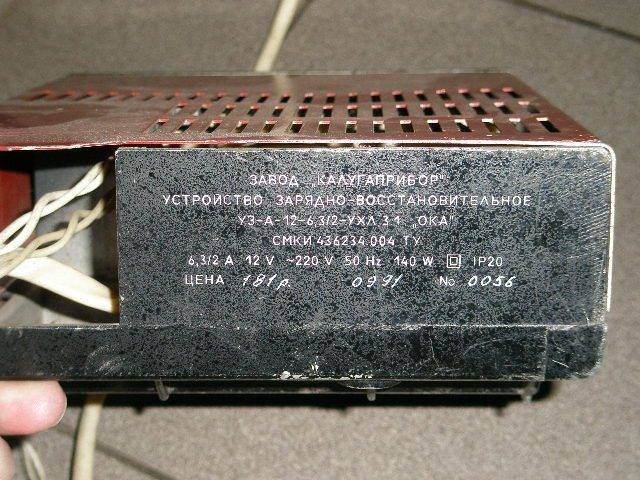

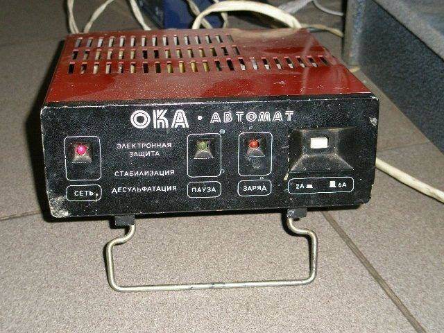

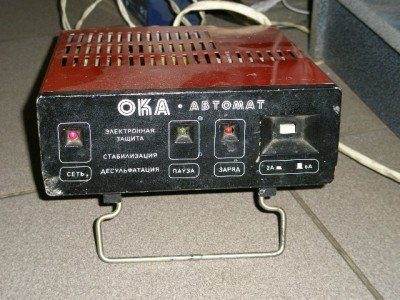

У меня вот такое. Ещё в 90-х купил, стабилизация тока заряда 2/6А и автоматическое выключение при достижении 14,4 В, при падении до 12,5 (примерно) включается снова на заряд.
Защита от КЗ, переполюсовки, перезаряда.
Уже больше 10 лет служит, и для зарядки и для поддержания АКБ в гараже на долгое время.
