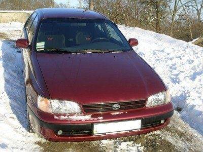

Комментарий к файлу: У нас утро и -15 град.
P1240258.JPG [ 94.64 КБ | Просмотров: 14880 ]

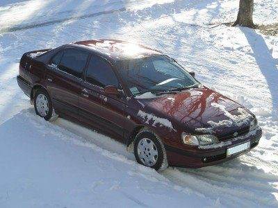

И немного позитива, фотка сегодня днем:
P1250006.JPG [ 133.06 КБ | Просмотров: 14825 ]
