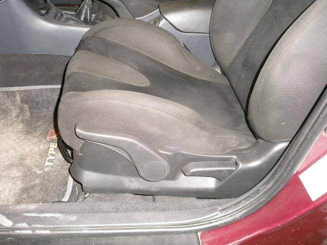

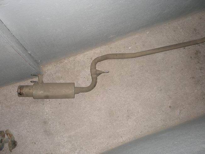

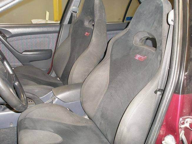

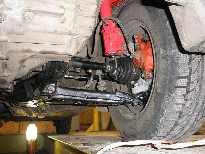

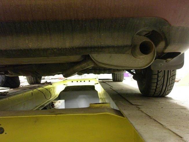

Ещё немного фоток с предыдущих дней:
Собрали переднюю подвеску.
Полный ремонт выпускной системы, коллектор немного сёк на 4ом горшке - заварили, поменяли шпильки болты, гайки, прокладки (все оригинал), устранили все неплотности.
Прямоток снят, установлена почти новенькая оригинальная задняя часть.
Поставили так, что бы не было пресловутой петли под задним мостом.
И под завершение, стали новенькие сиденья (черная алькантара) из STi spec C RA-R.
То BESO: не отдам! :D
Переварили крепления под Карину. Немного запылились при установке, на данный момент уже все чистенько. :)

СообщениеДобавлено: Пт янв 22, 2010 9:08 pm
не отдам!
У тебя под обивку не подходят. ;-)
Давай мне таких найдём. :-)

Сидушки клевые у Сцубары, это точно. Еще у ЭВО ничо такие приятные.

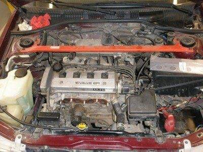

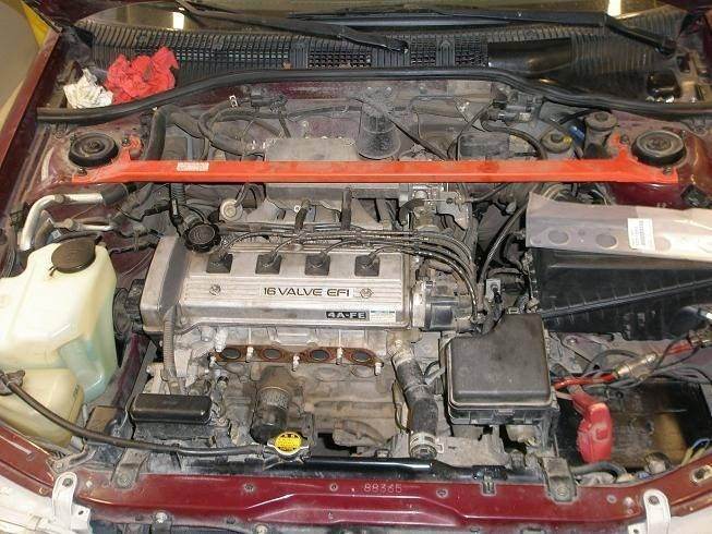

СообщениеДобавлено: Пт янв 22, 2010 9:40 pm
well она самодельная :)
Dmitry_R её придумал:)

Dmitry_R
как избавили глушитель от провисания?

Dmitry_Rа от чего растяжка?

Прямоток снят,
Дим, а зачем? На мой взгляд, было очень красиво%)
СообщениеДобавлено: Сб янв 23, 2010 2:00 am
Сообщения: 371
чет кресла некозяво смотрятся...
не сочетаются с салоном карины

СообщениеДобавлено: Сб янв 23, 2010 4:20 am
Сообщения: 744
кресло офигенные !!!))) интерер требует доработки!!!!
