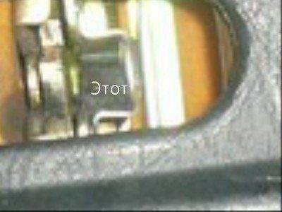

Долго не было возможности сфоткать :(
wAnTed
Все там обсмотрел, ничего нет :(
MerTV
Можно по подробней? Не получилось даже к замку подлезть :(

P1090096.jpg [ 174.95 КБ | Просмотров: 3749 ]
P1090097.jpg [ 169.12 КБ | Просмотров: 3754 ]

Mr_Nuke судя по фото у тебя все на месте,у меня была проблема с резинкой,что на фото
Демпфер.jpg [ 298.33 КБ | Просмотров: 3736 ]

Это уже интересней! А как эту обивку сзади сиденья снять?

У меня была такая история, нужно было очень сильно хлопать чтобы защелкнулась. Я долго не думал взял и разобрал обшивку сзади сидения. Сам механизм легко достать держится на 4 болтах. Там есть тяги, так вот они немного сгинаются, я их просто выровнил и все или даже не тяги а какая - то железка точно не помню. Вся процедура 30 мин. Если разберешь то точно сделаешь. Удачи

А у меня и летом не защёлкивались,потом нашёл рычажок на спинке со стороны багажника-поменял положение и всё О.К.
