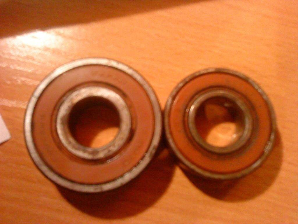

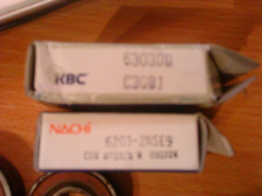

Передний подшипник 6303
Задний подшипник 6203
Комментарий к файлу: Это мои старые
DSC00118.JPG [ 83.58 КБ | Просмотров: 9187 ]
Комментарий к файлу: Это новые
DSC00119.JPG [ 74.02 КБ | Просмотров: 9191 ]

СообщениеДобавлено: Чт янв 14, 2010 4:25 pm
На невнятной фоте номерки вроде бы подлиннее :)

6303DD-C3G81
6203-2NSE9
Вторые половинки номеров вам и НА.... не нужны. так как их на самих под. нету. По мне так нету разници как фирма лишь были бы японские.
Щетки подходят от 10-ки, НО я их не видел отдельно от щеткодержателя и стоят они вместе 120-130р когда пара ЯПОНСКИХ щеток стоит 60-80р не вижу смысла ставить русские...
