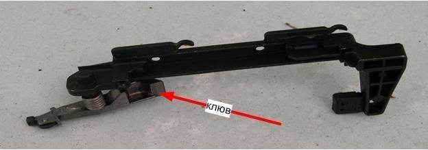

нет они на одном вот это клювик дальше чем с другой стороны -[/url]

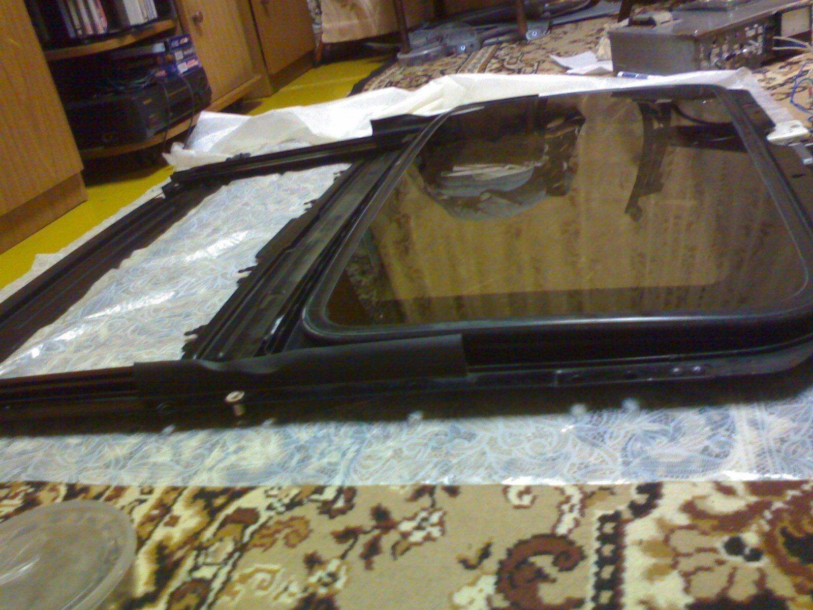

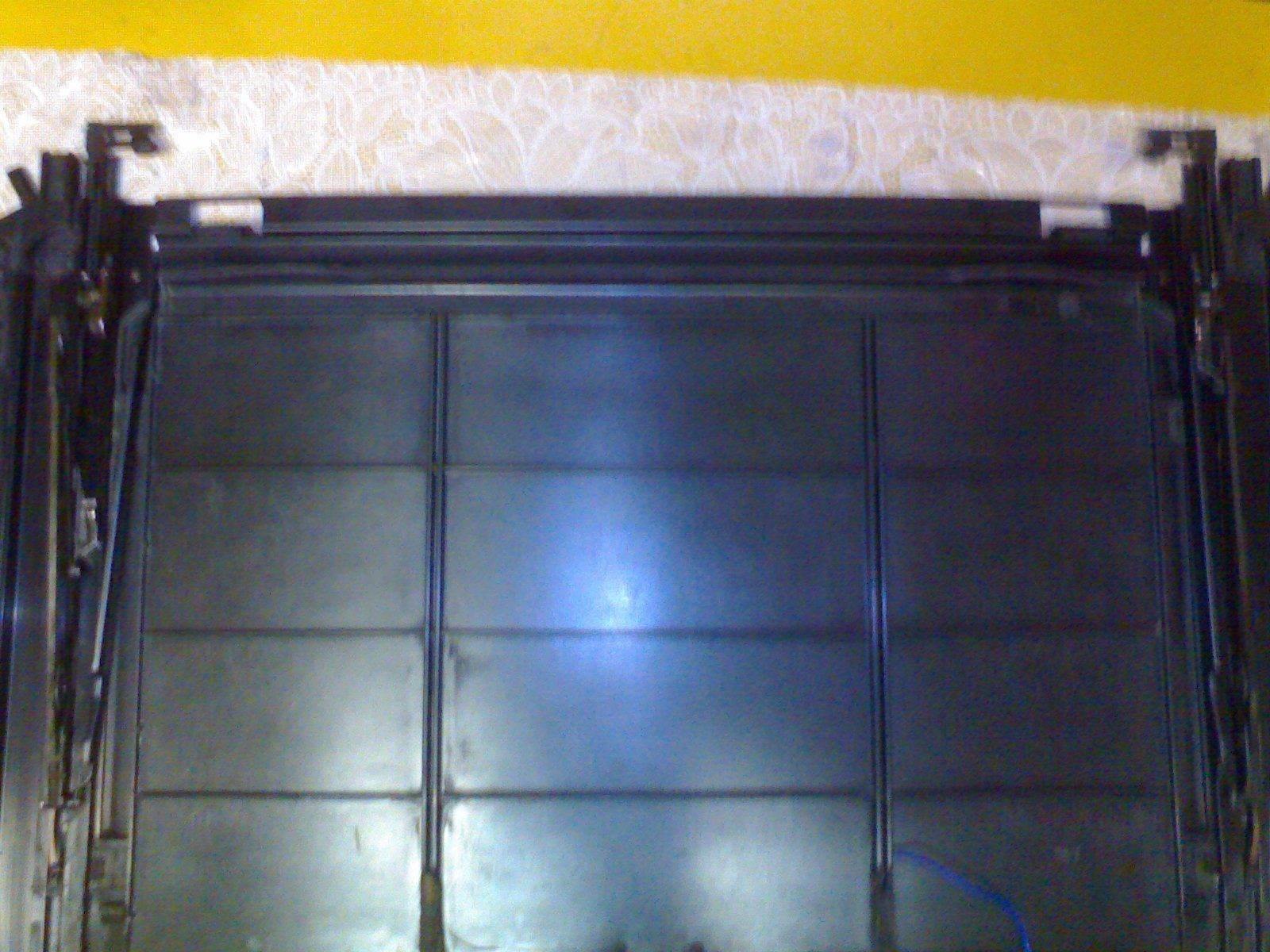

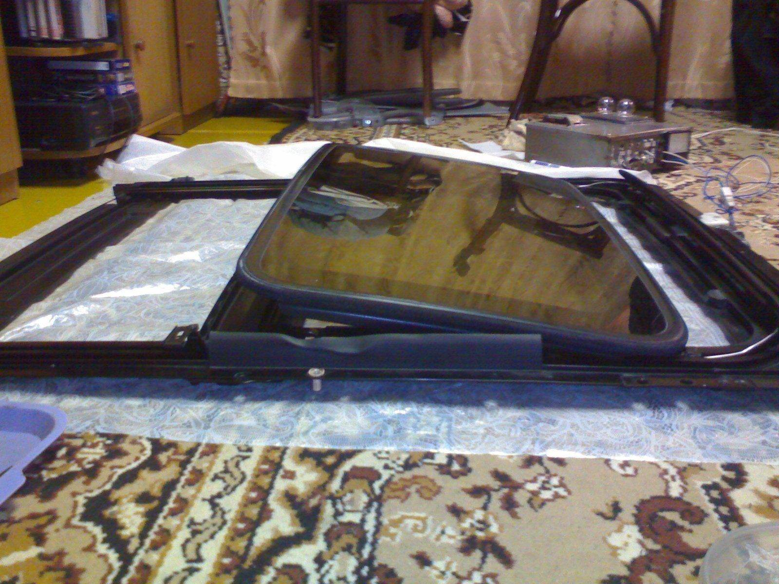

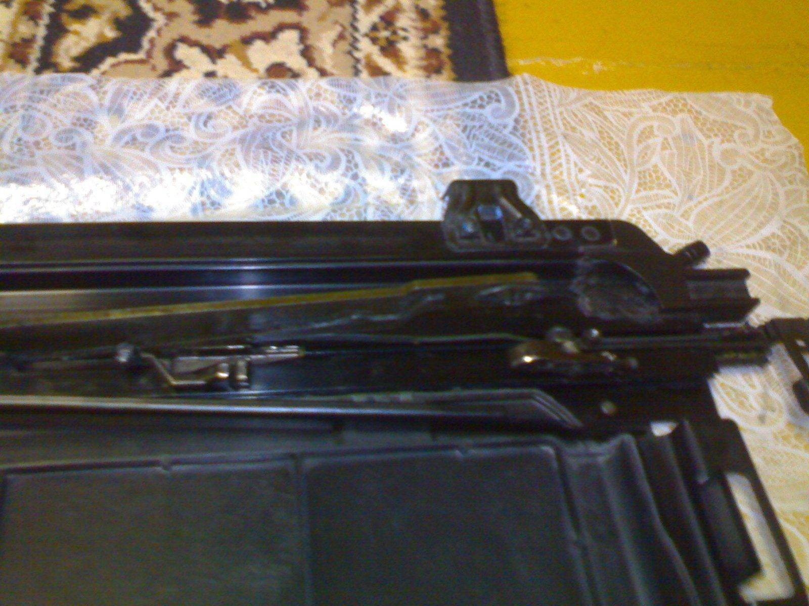

ничего понять не могу-все снял-все проверил все целое почему так то он работает?(а рукой люк при возврате слегка держишь-идет в опущенном состоянии-уберешь-поднимется)
Добавлено спустя 3 минуты 22 секунды:
дальше:
причем поднимаются равномерно(т.е.синхронно) обе стороны (даже при снятом стекле)
Комментарий к файлу: убран под крышу
DSC01615.JPG [ 385.89 КБ | Просмотров: 6050 ]
Комментарий к файлу: закрыт
DSC01614.JPG [ 389.06 КБ | Просмотров: 6050 ]
Комментарий к файлу: открыт
DSC01613.JPG [ 353.27 КБ | Просмотров: 6051 ]
Комментарий к файлу: в итоги на место приезжает в таком положении....
DSC01619.JPG [ 405.35 КБ | Просмотров: 6048 ]
Комментарий к файлу: едит в приоткрытом состоянии
DSC01618.JPG [ 413.19 КБ | Просмотров: 6050 ]
Комментарий к файлу: при движении на закрытие сначало поднимается а потом едит(если рукой придерживать-едит в опущенном состоянии)
DSC01616.JPG [ 414.18 КБ | Просмотров: 6049 ]

Dimon2428. скорее всего износились направляющие (стали тоньше и появился люфт)... только не с той стороны, с которой указал, а с другой.
А может стерся ролик (на фотке он слева на подвижной части)
