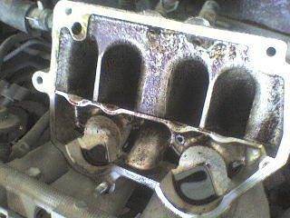

На днях решил промыть форсунки и увидел вот это,может кто подскажет отчего это,я так понял насосало через вентиляцию.

СообщениеДобавлено: Пн май 12, 2008 8:39 pm
Ну да. Через неё. :-)

Ну дак подскажи от чего это,так же быть не должно ведь.

Двигатель: EGA
почисть шланги, штуцера внутри и клапан вентиляции картера - должно пройти

клапан навроде рабочий,на заведенном воздух сосет через него,просто была такая же трабла на 99 карбюраторе,крышку фильтра снимаешь,там лужа масла,итог переборка двигла.

kostolom
проверь штуцера внутри не забиты? у меня штуцер на ресивере на шланге с клапаном был забит сильно - тоже жрало масло

не он навроде чистый,я верхнюю половину промывал полностью,прикол то в том что масло насосало через этот клапан,если бы он был забит масло давануло бы через сальники.

Да за большое время пробега хошь не хошь - а накопится такой слой отложений. Особенно, ежели поршневая уже не совсем новая ,а тапка давится постоянно "в пол". Мотор начинает поплёвывать масляным туманом в картерых газах в сапунную систему. Маслоотсекатель в клапанной крышке слишком примитивен, потому довольно много масла попадает, всё же, во впуск.
Да не смертельно это...

тапку давлю,просто масло начало уходить,сколько не знаю,навроде после замены остатки из канистры за 2000 долил.где то я думаю с литр,до этого масло вообще не уходило и движка сухая,как то резко начало пропадать,я вот думаю может скинуть клапанную,промыть и клапан поменять,еще видел в инете типа самодельного маслоотделителя из банки 50 мл на шланг одевали,но не помню,где это видел.
у меня те же симптомы были. Почистил вентиляцию - все пришло в норму

На легионовском сайте написано:
Краткая проверка состояния системы PCV выполняется следующим образом:
- Запустите и прогрейте двигатель.
- Перемкните выводы TE1 и E1 диагностического разъема DLC1.
- Дождитесь стабилизации частоты вращения холостого хода.
- Пережмите вакуумный шланг между клапаном PCV и впускным коллектором.
- Если система функционирует относительно исправно, то частота вращения должна упасть примерно на 50 об/мин.
Пережимать надо шланг который слево, (если смотреть на двигатель)?
