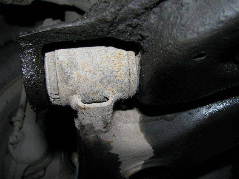

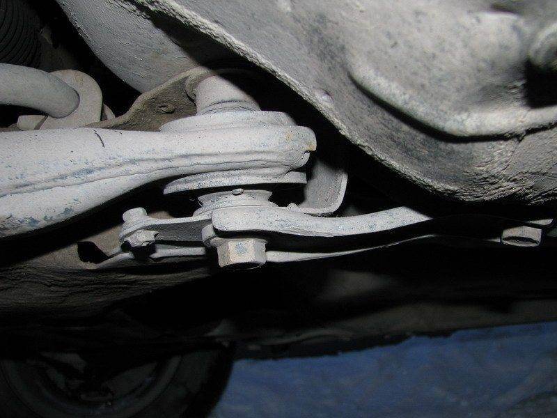

Решил вот переднюю подвеску перебрать, так как постукивала, подскажите какие тут сайленты стоят?
http://carina-e.ru/files/ae__924.jpg
http://carina-e.ru/files/ae__698.jpg
Исходя с вышеследующих выводов у меня рычаг типа А, хотел заказать задний сайлент Masuma RU-153 высокий 30 мм, а манагер снял с заказа, так как говорит что не подойдет, предлагает RU-151 низкий. Передний вроде тот который потолще если не ошибаюсь, подойдет Masuma RU-358. Померять пока не могу... Так бы вопросов не было) Поможите кто чем может)

задний точно высокий.
и передний очень похож на толстый - у него с одной стороны кант большего диаметра чем с другого. надежнее конечно его померять. я дотянулся штангенциркулем вывернув колесо на земле.

Ansson
Спасиба, я и сам так думал, но манагер из одного небезизвестного инет-магазина меня ввел в заблуждение... буду заказывать высокий)
