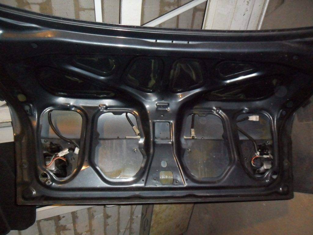

отличия крышки багажника карина е и корона до рестайл
как видим на короновской крышке до рестайл, нет отверстий под подсветку номера,и есть отверстия под задние противотуманки,которые находятся в сплошном плафоне,но может быть и без них.
как видим на короновской крышке нет отверстий под подсветку номера
я как понял, ты себе короновскую поставил рестайл? а по чем и где разжился?
 Заголовок сообщения: Re: Крышка багажника на седане
СообщениеДобавлено: Пн мар 19, 2012 8:56 am
Сообщения: 1117
Женя-BOND
Нет это фото для примера,у меня есть от дорестайл
Александр.
