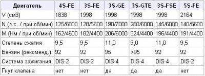

Вот ещё кой чего
Добавлено спустя 1 минуту 39 секунд:
а, мля, неуглядел, это про С движки, сорри
