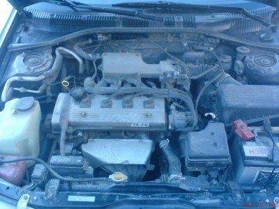

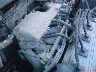

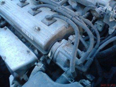

Всем привет!Недавно стал обладателем Карины,и набрел на этот сайт. в принципе почитав тему понял что у меня все таки LB ,но хотелось бы убедиться...
DSC00855.JPG [ 260.95 КБ | Просмотров: 5087 ]
DSC00858.JPG [ 270.38 КБ | Просмотров: 5074 ]
DSC00859.JPG [ 258.36 КБ | Просмотров: 5067 ]
Toyota Carina E , 1.8, 7A-FE, 1997, англичанка

Spark
добро пжаловать... LB - он самый... 7A все LB...
Toyota Carina E , 1.6, GLI, 4A-FE не LB, золотая, 1992, японочка - продана, но должна остаться в клубе...
СообщениеДобавлено: Вт янв 05, 2010 4:38 pm
Зарегистрирован: Вт янв 05, 2010 4:05 pm
Сообщения: 11
Откуда: г.Барнаул
djv писал(а):
Spark
Была такая малюсенькая надежда,а вдруг не лб :D спасибо за ответ :)
