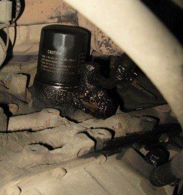

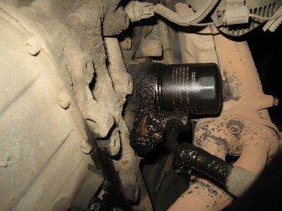

зима, ночь, фонарик, защита, в масле, паника, фотик, форум, вопрос)))
определите , прокладка масленного фильтра?
Проехал 9500 на нём, течь заметил неделю, две назад на поддоне, после морозов, сначала думал что снег тает.....
Простите если было, но это оч меня заволновало! Спать не смогу))))

СообщениеДобавлено: Вс янв 10, 2010 1:37 am
Сообщения: 2765
Репутация: 124 [ ? ]
Двигатель: 7A-FE lb
а руками больше не получится закрутить?

СообщениеДобавлено: Вс янв 10, 2010 1:45 am
Зарегистрирован: Вт ноя 04, 2008 1:58 pm
Сообщения: 133
Откуда: ПИТЕР
Вроде масляного прокладка , у меня также текло ( только из под охладителя ) - поменял кольцо уплотнительное...

СообщениеДобавлено: Вс янв 10, 2010 1:47 am
Сообщения: 1874
Откуда: Питер,В.р.
Машина: Toyota Avensis ii
Двигатель: 1ZZFE
b0res
но у меня и сверху в масле, с л-но не кольцо?, новый вик в бардачке лежит с новым маслом в багажнике, но все эстокадки замело(((
СообщениеДобавлено: Вс янв 10, 2010 1:51 am
Сообщения: 133
Откуда: ПИТЕР
Так можно фильтр открутить (без слива масла! 0) осмотреть резиночки , а то и поменять ....

СообщениеДобавлено: Вс янв 10, 2010 1:54 am
Сообщения: 1874
Откуда: Питер,В.р.
Двигатель: 1ZZFE
b0res
думаю для начала всё завтра вытереть и потом посмотреть течь, а дальше уже искать эстокаду если фильтр для смены маслица(((, главное чтоб в дороге не полилось ручьём))))
СообщениеДобавлено: Вс янв 10, 2010 2:08 am
Сообщения: 133
Откуда: ПИТЕР
м Если это не старая течь то скорее всего то мороза резинка съёжилась ...

СообщениеДобавлено: Вс янв 10, 2010 2:17 am
Сообщения: 1874
Откуда: Питер,В.р.
Двигатель: 1ZZFE
новая в течении месяца появилась!((
СообщениеДобавлено: Вс янв 10, 2010 2:22 am
Сообщения: 1347
Там же еще прокладка под проставкой... имей ввиду.
Сообщения: 365
Откуда: г.Тверь
ivan899
Судя по фоткам, течет из под фильтра, больше просто неоткуда, ибо верхняя часть фильтра тоже в масле.
Как обстоит дело с уровнем масла??
СообщениеДобавлено: Вс янв 10, 2010 2:26 am
Сообщения: 1874
Откуда: Питер,В.р.
Двигатель: 1ZZFE
было по вехнюю риску шупа, двигатель масло не ест, стало меньше на 1/4((((
СообщениеДобавлено: Вс янв 10, 2010 2:30 am
Сообщения: 365
Откуда: г.Тверь
Ничего страшного, все равно масло менять время пришло. Поменяешь фильтр думаю сопливить не будет. Кстати а какой сейчас фильтр стоит?
СообщениеДобавлено: Вс янв 10, 2010 2:32 am
Сообщения: 1874
Откуда: Питер,В.р.
Двигатель: 1ZZFE
на маршале какое то г продали типа джапан карс, ща вик большой уже ждёт)))
СообщениеДобавлено: Вс янв 10, 2010 2:37 am
Сообщения: 365
Откуда: г.Тверь
Всегда фильтр закручиваю от руки и так же откручиваю, так как на фотках не сопливило.
Сейчас тоже пользую VIC.
СообщениеДобавлено: Вс янв 10, 2010 2:42 am
Сообщения: 1874
Откуда: Питер,В.р.
Двигатель: 1ZZFE
XaMillion
реально могло от холода, главное чтобы прокладка фильтра тока, всё делалось от руки, надеюсь и открутиться от руки...

СообщениеДобавлено: Вс янв 10, 2010 5:46 pm
Сообщения: 1874
Откуда: Питер,В.р.
Двигатель: 1ZZFE
только что вытер всё тряпкой, приоткрутил фильтр и закрутил его заного, буду следить за маслом, пока не будет возможности поменять его((((
