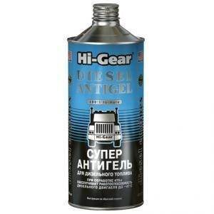

В преддверии зимнего сезона, тема на мой взгляд актуальна. Сам пользовался две зимы антигелем Hi-Gear (картинка прилагается), вопросов никаких не было. Банка закончилась, вот думаю брать на эту зиму такой-же или может что-то лучше..? Или вообще ничего не заливать?
Вообщем, делимся опытом в этом вопросе...

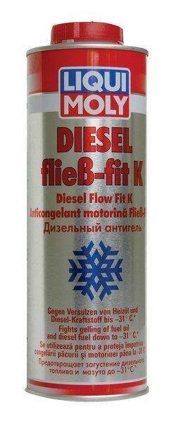

LIQUI MOLY пользуются сейчас я и 2 знакомых
вроде ничего
о хайгировской тоже плохих отзывов не слышал
а так хоть раз хочу попробовать к летней добавить 76ого бензина (пропорции точно не помню 1/10 вроде, нужно поискать)
АП: сегодня, поговорив со спецом, решил вернуться на хайгир, он утверждает, что присадок вредных там меньше, чем в ликви

Скажу вам по опыту этой зимы. Забыл залить антигель перед морозами и заправился как всегда летней соляркой. В минус 17 машина завелась без проблем. Стоит она у меня в металлическом гараже. Да, пока не прогрелась работала слегка натужно. Т.е., до 15-17 мороза можно и не заливать антигель :D А вообще на моей заправке рекомендуют не заливать зимнее топливо, а лучше разбавить качественным антигелем. Хай гир, говорят, дальнобойщики используют и не заливают зимнюю соляру, по этому его и брал, те ребята разбираются получше нашего. Как выяснить какой антигель лучше не знаю, все не перепробуешь. А вот подыскать заправку с более менее нормальной соляркой это можно.

Баночки 946 мл вообще-то на 470 литров топлива хватает, это при максимальной концентрации до -47 мороза! Вот и считай пропорцию. Я уже третью зиму катаю :D , думал закончилась, посмотрел еще на пару заправок есть...
