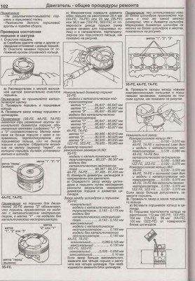

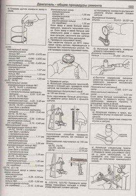

SoSed60 писал(а): Beso зазор по книге 0,016 если не ошибаюсь, там он на глаз в районе 0,05-0,07,
Это что, между поршнем и цилиндром? Или тепловой зазор? И там и там не угадал. Где ты такие размеры нашёл? Чё книгу у меня не скачал? Хочешь, выложу только "Двигатель общие процедуры ремонта". Там 9 с небольшим метров будет.
Добавлено спустя 25 минут 7 секунд:
SoSed60
Вот смотри

Двигатель общие процедуры ремонта_Часть12.jpg [ 220.27 КБ | Просмотров: 8538 ]
Двигатель общие процедуры ремонта_Часть13.jpg [ 331.25 КБ | Просмотров: 8537 ]
_________________ Toyota Camry V40, 2AZ-FE, АКПП, седан, код цвета 202, 05/2007г. Жапан

Alex27104
Книга у меня есть размер говорил по памяти, если у тебя книга не далеко, то посмотри какой зазор между поршнем и стенкой цилиндра быть должен.
Beso
Подразумевалось только замена колец, поэтому измерительных инструментов не было.
Ладно, спасибо всем за отзывы, буду следить за расходом масла, если замена колпачков не поможет, скорее всего буду либо контрактник искать после 2003г. выпуска, либо машину продавать.

SoSed60
Яж тебе скан выложил.

Alex27104
Да теперь вижу, спасибо. Блин хочу мотор как у тебя
