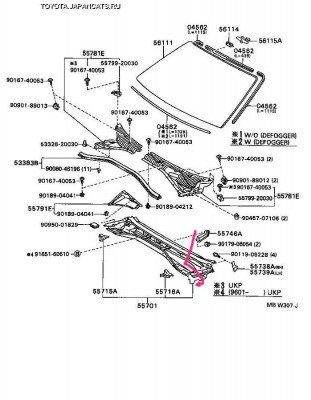

СообщениеДобавлено: Сб сен 25, 2010 10:00 pm
Зарегистрирован: Пт окт 30, 2009 11:18 pm
Сообщения: 72
Откуда: Днепроп-ая,Апостоловский
Скажите знатаки !То что здесь писали всё проверено.При дожде на водительской стороне под торпедой где то просачиваеться вода.мокрое пятно на против завесов двирей возле упора левой ноги под ковриком.Пробывал рукой прощупать.Ощущаеться влажность на месте где проходит жмут проводов из салона в моторн. отсек.Каким путём там может пройти вода?(авто просто стоит под дождём.Без движения).Когда скрывал пол ржы нет все заглушки на месте ,заделаны двери целофаном.Да и возле дери не прощупываеться влага.

за картинку извините .Не допёр.Нашёл кудой попадает.На стёке под механизмом дворников.Под стёком есть дырочка.Вней не было заглушки резиновой.Вода стикая подлизывалась и течёт прямо в отверстие.
ст2.jpg [ 105.15 КБ | Просмотров: 5372 ]
Сarina E 3S-FE 2.0GLI Yapan, SТ-191 кондёр, 1993 по vin-коду1995-по техпаспорту,чёрный перламутр,седан
