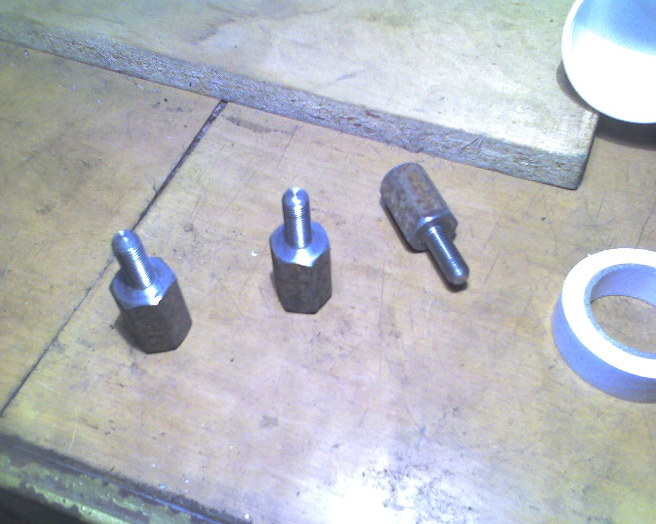

народ кто что скажет про такой подход:
img060.jpeg [ 203.35 КБ | Просмотров: 3350 ]
img059.jpeg [ 254.6 КБ | Просмотров: 3348 ]
img063.jpeg [ 288.32 КБ | Просмотров: 3365 ]
Последний раз редактировалось Пушистик Чт май 15, 2008 10:09 am, всего редактировалось 4 раз(а).

Мне кажеться большая нагрузка на кузове в местах крепления.... в штатном режиме опирается на всю чашку, а тут всего на 3 точки

на стойке видно места упора в кузов. на самом деле все равно упор был на три точки. возможно при ударе какомто снизу работала вся поверхность..
в общем я попробовал это дело и вернул все обратно, стремно на передок оставлять такую конструкцию
