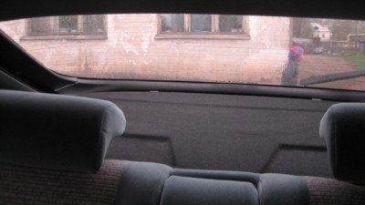

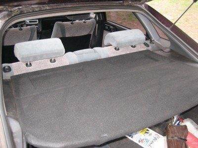

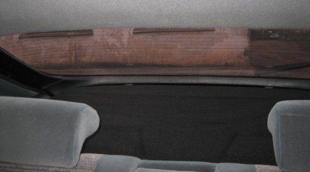

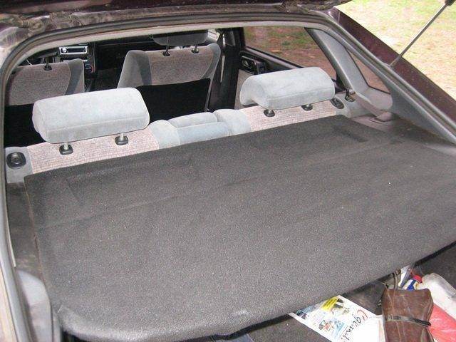

Вот моя полочка:
Полка-1.jpg [ 64.15 КБ | Просмотров: 6382 ]
Полка-2.jpg [ 132.7 КБ | Просмотров: 6395 ]
Полка-3.JPG [ 70.19 КБ | Просмотров: 6387 ]

Djaka
ее сложно снимать? я вот думаю тоже че-нить сделать с полкой ибо без нее шума много а снимать приходится достаточно часто

MAKCbIMKA, снимается элементрано, я не крепил её "намертво", сделано крепление подобное штатной полке. Акустика снизу крепится! Я вот только шнурки не прикрепил еще, второй год катаюсь, все забываю, привук уже без них!

Я не про родную я конкретно про полку на авто Djaka спрашивал.
Надо будет такую же сделать

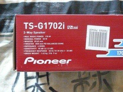

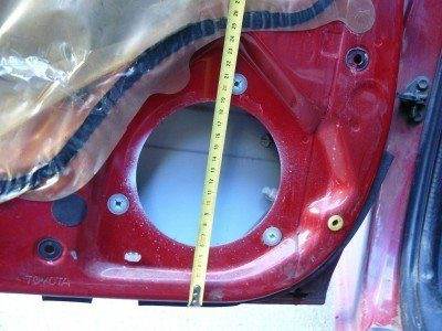

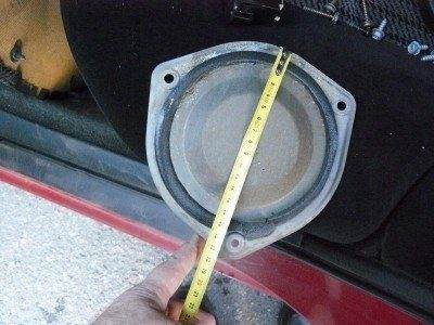

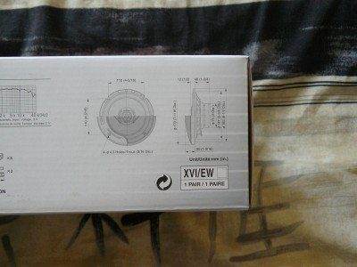

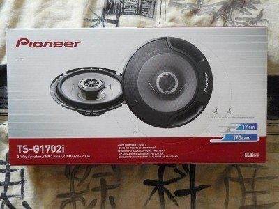

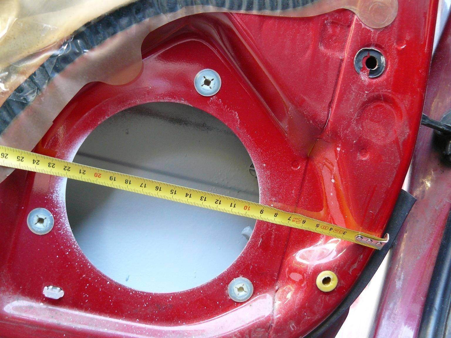

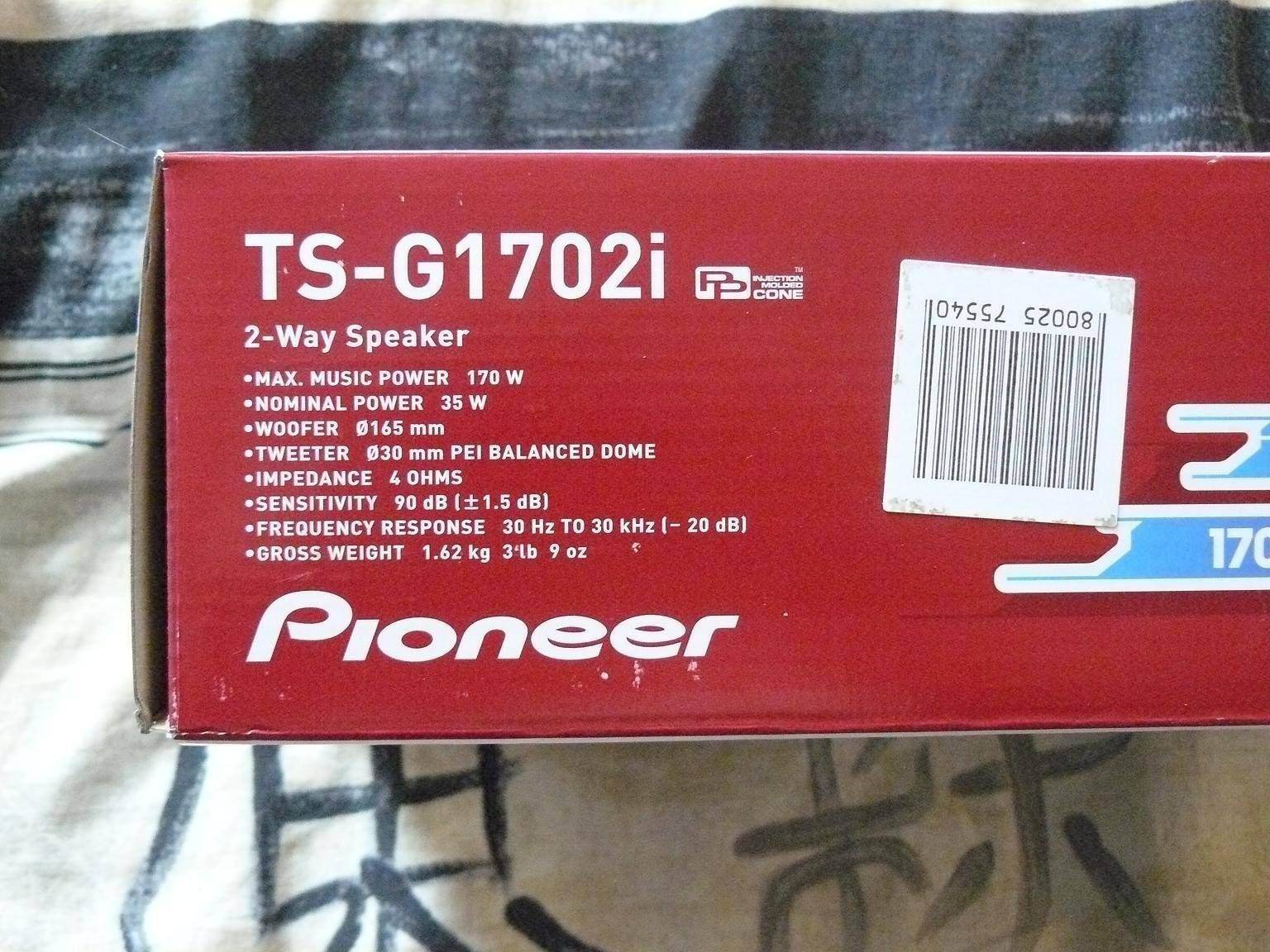

На ПЕРЕДНИЕ ДВЕРИ В РОДНЫЕ МЕСТА встали как "родные" эти "пионеры". Только перепаял разьем. Ничего не подрезал.
Добавлено спустя 10 минут 19 секунд:
P1030474.JPG [ 262.36 КБ | Просмотров: 6562 ]
P1030472.JPG [ 279.24 КБ | Просмотров: 6575 ]
P1030473.JPG [ 189.09 КБ | Просмотров: 6574 ]

alex922 писал(а):
На перед встали как "родные" эти "пионеры".
Вроде там надо лобзиком больше отверстие сделать. Мне делали.
Только ничего личного и никаких обид, улыбнемся вместе: кому делали?
А если серьезно , на фото есть размеры этих динамиков, специально
показал, с такими размерами входят идеально. Универсал, японка, 1993г. :? :(
СообщениеДобавлено: Пт авг 01, 2008 11:09 pm
alex922, да, входит но для лучшего звука надо отверстие сделать больше.
Причем не я про сил. А тот кто устанавливал, примерил и сказал что лучше было бы увеличть отверстие. не там где колонки крепяться, а глубже.

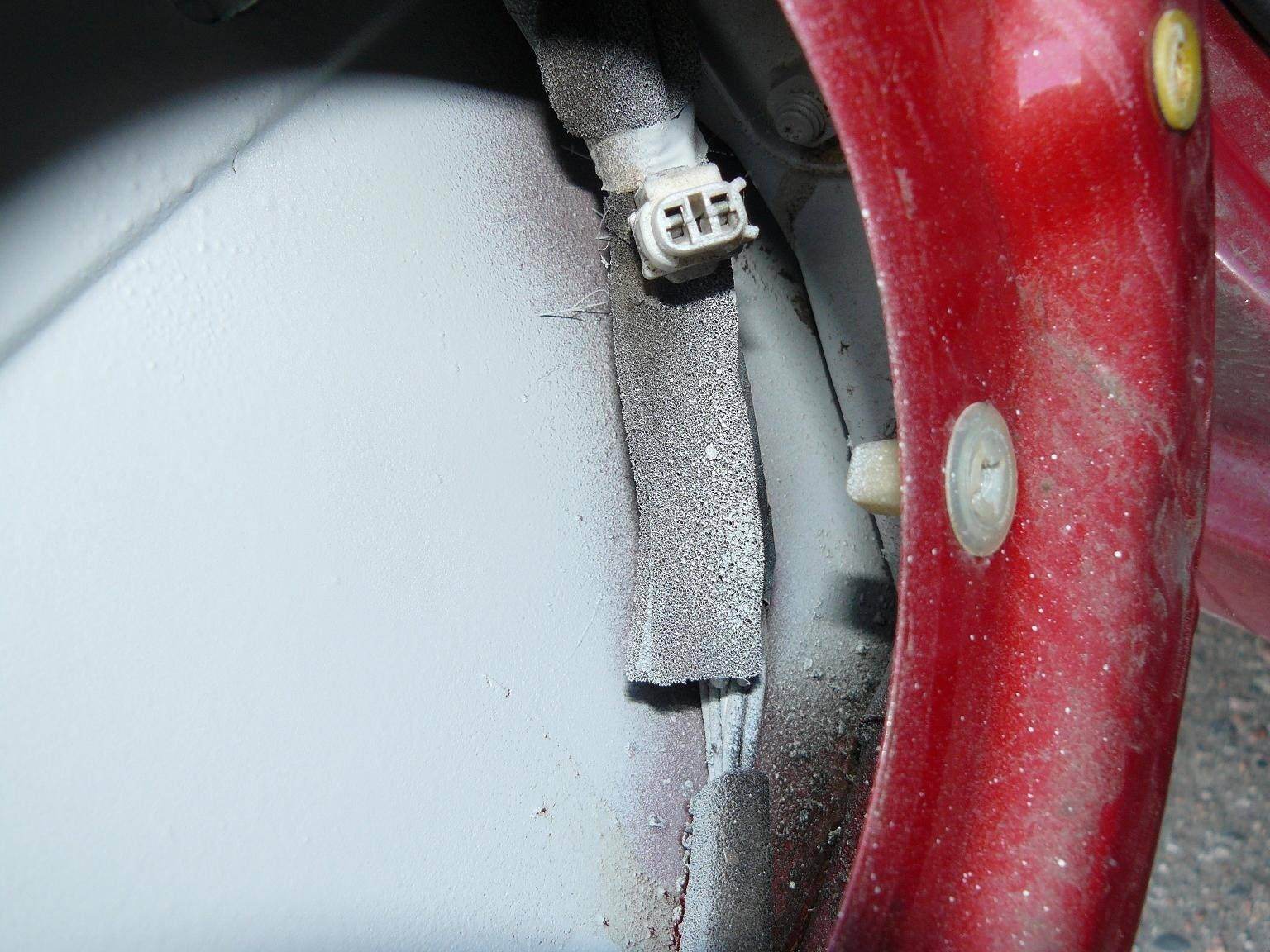

Слушай, я может на выходных буду снова разбирать, забыл поставить резинку между динамиком и обшивкой. Сделаю заодно и фоты, если надо? Может у тебя динамики немного другие. А так разницу от оригинальных сразу услышал. Теперь думаю что на задние двери поставить? Есть овалы Кенвуд, но не крышек от них, может те же пионеры поставить? Но их надо покупать, дешевле крышки найти. И звук у них лучше. Там еще геммор с разьемом, надо искать два папы, что бы подключится. А то придется весь жгут резать, неохота.
P1030470.JPG [ 253.24 КБ | Просмотров: 6548 ]

Это задняя дверь?

Ну не совсем задняя - пассажирская , левая. Задняя открывается вверх. Универсал у мну.
P1030461.JPG [ 284.9 КБ | Просмотров: 6409 ]
P1030464.JPG [ 240.54 КБ | Просмотров: 6405 ]
P1030465.JPG [ 263.55 КБ | Просмотров: 6416 ]

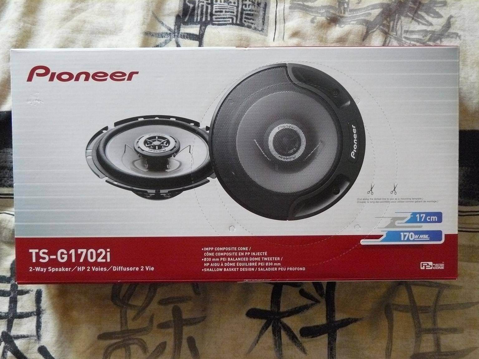

блин запутался...На передних дверях 13 дюймовые колонки стоят? а на задних?

Я конечно в акустике не силен ... но .. однако... 13 дюймов - это 33 сантиметра .... эмм .. что-то не очень вериться что такие колонки влезут в штатное место.... да и вообще в дверь :) ... туда скорее 6,5 дюймов ставить надо ...
Или я что-то путаю?

СообщениеДобавлено: Сб авг 02, 2008 6:26 pm
Зарегистрирован: Чт июл 31, 2008 1:57 pm
Сообщения: 15
Откуда: Таллинн
НЕ путай спереди в дверях, в родных местах, стоят 17 САНТИМЕРОВ в диаметре PIONER. Коробку от них сфоткал, если кто будет такие себе покупать. Дешево и сердито. :D :D :D :D

alex922 писал(а):
А звук то как ? По сравнению со штатной
