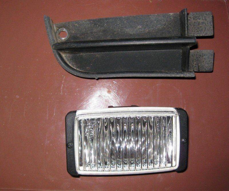

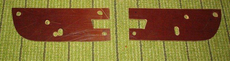

приступить с противотуманки :D
Добавлено спустя 3 минуты 11 секунд:
и реле
Спокойной ночи от меня :wink:

СообщениеДобавлено: Сб янв 16, 2010 10:26 am

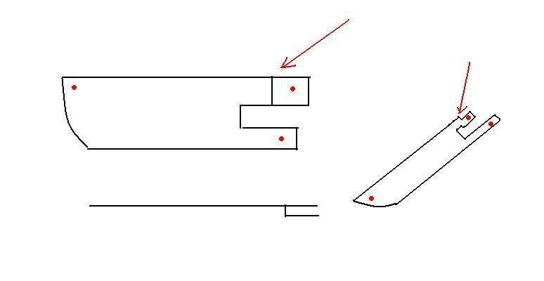

mafiota на рамках верхний выступ надо делать изогнутым (где "рога"), скругленный край встанет, нижний выступ тоже, а верхний не даст....
накидал на скорую руку (уже надо идти)
красной стрелкой показано место сгиба
Добавлено спустя 24 минуты 59 секунд:
или можно отпилить верхнюю планку ))
s.JPG [ 14.09 КБ | Просмотров: 7700 ]

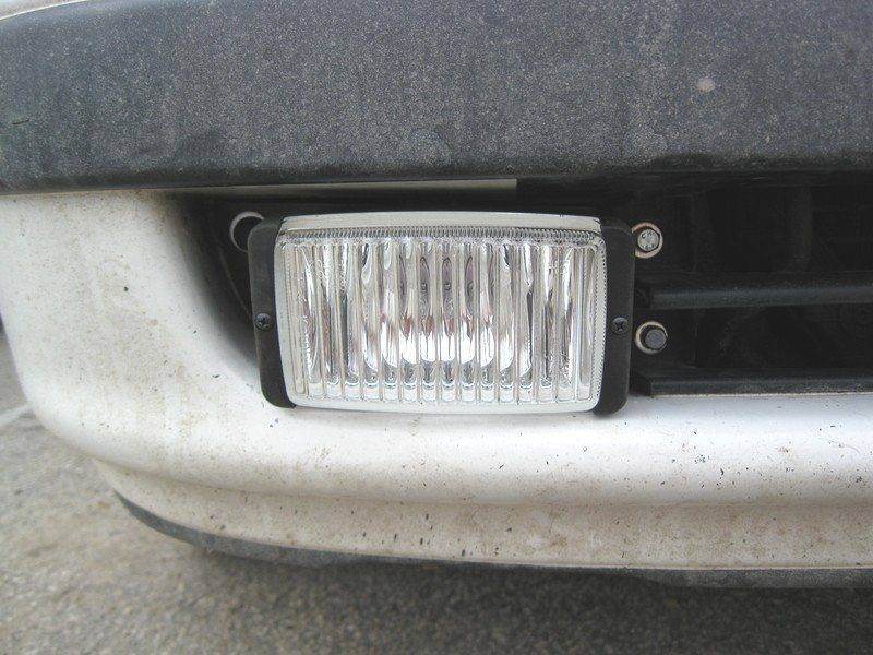

Противотуманки уже установлени
Добавлено спустя 2 минуты 16 секунд:
IMG_0833-new.JPG [ 102.93 КБ | Просмотров: 7699 ]

СообщениеДобавлено: Сб янв 16, 2010 10:07 pm
mafiota, мммммм.... ясно как ты решил вопрос...
кстати ПТФ похоже по высоте больше 80 мм, явно глубже не залезли бы...
надеюсь пятно под машиной не твое? :)
Ребят, а выдержит ли проводка нагрузку по 100 Вт (на сторону), т.е. справа 100 Вт и слева 100 Вт... предохранитель на 15А
