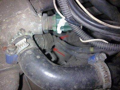

После переборки двигателя меня мучает вопрос, а правильно ли я подсоединил шланги к этому клапану :?(при разборке забыл пометить)
Фото0025.jpg [ 359.83 КБ | Просмотров: 10677 ]

СообщениеДобавлено: Вс ноя 22, 2009 12:34 am
а ты проверь. на холодном движке он не должен продуваться.
а горячем, он должен продуватся, если только в одну сторону, то от адсорбера в БДЗ должно идти, но мне кажется этот клапан в любою сторону пропускает.
Я тоже так думаю, но убедиться не мешает :)

СообщениеДобавлено: Вс ноя 22, 2009 1:03 am
так проверь как я написал, у него одна функция, в зависимости от температуры мотора, открываться закрываться

Спасибо, завтра попробую :)
