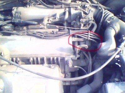

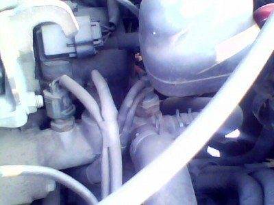

Парни есть вопрос: какой датчик за что отвечает из этих трех ?
IMG0031A.jpg [ 202.19 КБ | Просмотров: 7203 ]
IMG0030A.jpg [ 162.96 КБ | Просмотров: 7200 ]
Carina_e, 3s-fe, хетч. IT-специалист чем могу помогу.

На сколько я знаю
Правый это датчик температуты на регулятор ХХ
Слева(Если там один провод-не видно)- должен быть на сработку вентилятора на радиатор.
Средний(если несколько проводов) то датчик температуры на мозги.
CarinaE 4A-FE,Седан, 94г.в. МКПП,

Марат писал(а):
На сколько я знаю
Пасиб, но мне кажется что датчик слева, идет на датчик который на панели, а на включения вентилятора, стоит на радиаторе. Или я ошибаюсь ?

rusel_01
1.Левый - датчик для мозгов(система впрыска)
2.Средний - датчик показывает температуру на щитке приборов
3.Правый - х.з., это помоему вообще не датчик даже)))
4.Датчик в радиаторе необходим для включения вентилятора охлаждения.
Carina E Sedan, 4A-FE(LB), 94 г. МКПП. Англичанка.

Chubaka писал(а):
rusel_01
Ну пасиб ! хоть внесли ясность !
