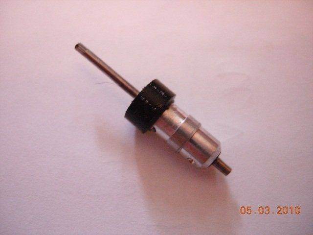

СообщениеДобавлено: Пт мар 05, 2010 7:06 pm
Сообщения: 347
Откуда: Северная Пальмира
разобрал, у меня магниты были на месте, приложив небольшое усилие оба оторвались сейчас клеятся, внутри было много грязной смазки. о результате отпишусь.
и вопрос, штучка которая на 1й фтографии усиками должна стоять ОТ магнита?
кстати если кто не может разобраться как стояли магниты все просто на сторонах которые во внутрь (друг к другу у магнитов) есть выступление, на сторонах которые к корпусу таких нет (как вариант сточились)
DSCN4199.JPG [ 63.16 КБ | Просмотров: 13296 ]
DSCN4200.JPG [ 83.27 КБ | Просмотров: 13294 ]
DSCN4201.JPG [ 111.02 КБ | Просмотров: 13296 ]
