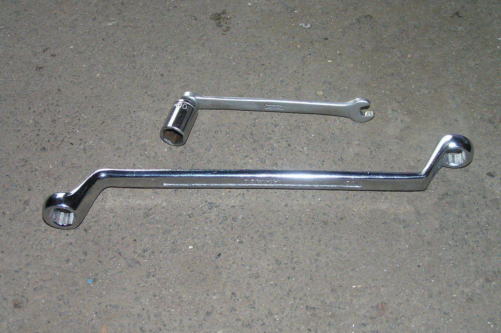

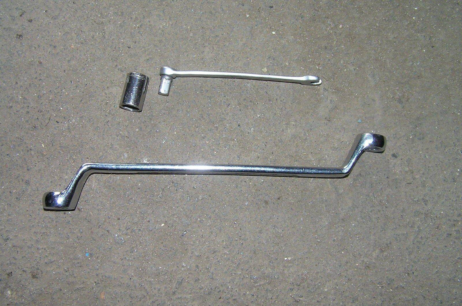

Для откручивания шкива помпы было сконструировано приспособление. Для закручивания - куплен ключ, который всё очень упростил :) Ключ удобно становится между кузовом и шкивом (на фото: вверху приспособление, внизу ключ)
Подушку не откручивал - всё и так замечательно вытянулось и затянулось
Помпа GMB GWT-83A. стоимость 30$. На СТО за замену запросили 44$ (350грн)
Единственное, что меня стремало(ет) - это правильно натянуть ремни ГУРа и помпы. Вроде справился... :) будем посмотреть
Всем спасибо за помощь :)
