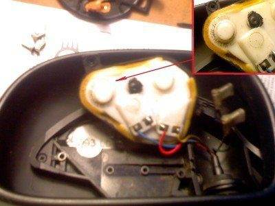

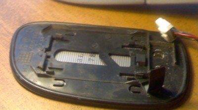

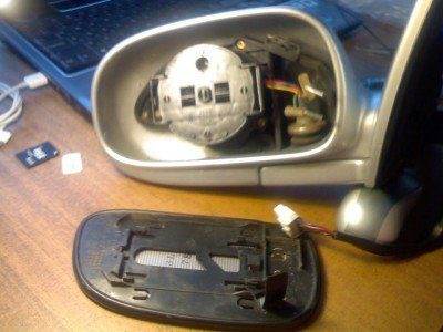

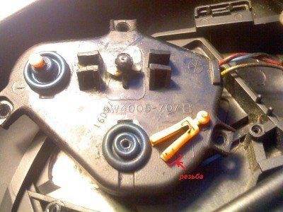

Итак прикупил себе лвое электрозеркало с подогревом, штатным. Правда он был цвета серебристый перламутр. А у меня зеркала просто черный пластик. Пришлось перекрашивать. Но нельзя же просто перекрасить. Было решено разобрать и покрасить каждый закуток. Для этого была куплена черная матовая краска для пластика, такой бампера красят.
Разборка доставила мне несколько неприятных моментов, думал отломаю все на свете. Но после прогрева в микроволновке вскрылось все без поломок, но все равно на грани фола.
Далее все зашкурилось и было покрашено, на сколько это было возможно. В принципе краска легла неплохо.
А вот после обратной сборки была обнаружена "лишняя деталь", металический стержень размером с швейную иголку. С матами все стало выдираться обратно. Зря! Знал бы чем закончится выкинул бы ее, деталь не критичная. :evil: Я закончилось тем, что зеркало вместо того, чтоб отстегнуться от круглой платформы потянуло за собой эту платформу и я вытянул с хрустом тяги, которые толкают зеркало влево-право, верх-низ. Выполнены они в виде раздвоенного цилиндра с резьбой на раздвоенном конце. Благодаря такой раздвоенности снижается вероятность съедания резьбы. Так вот эти "ласточкины хвосты" вылезли из пыльников и назд им влезть не очень получается! Открутил весь механизм, думал изнутри все затолкать на место. Каково было мое удивление, когда я увидел, что моторчики с обратной стороны упакованы в пластик и запаяны пластмассой! Еще меня удивила надпись на моторчиках "made in Australia"! Это как они попали на японские машины?
В общем с горем пополам все было собрано, лишних деталей не осталось, и было установлено на автомобиль. Работает как положено. Только скорость поворота зеркала меньше чем у моего правого. Наверно разные производители /конструкции.
Выкладываю фотки всего процесса. Сорри за качество, фотал телефоном на скорую руку.

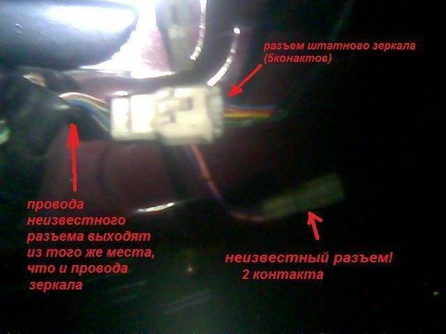

Еще, когда ставил все на место был обнаружен разъем неизвестного назначения в дверной косе. Разъем двухконтактный. К нему идут 2 провода, розовый с коричневыми точками и фиолетовый с коричневыми точками. Интересно от чего? Причем он точно стандартный а не "кулибинский". Никто не видел куда он включается?

Неизвестный разъем если как у меня то это на Твитер (пищалку которые как опция ставились)
Просто когда себе провода протягивал обнаружил разъем и проверил колонкой.
Это для подключения "пищалок" в дверях
