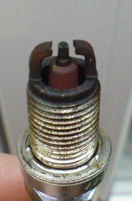

rusel_01
Фоточки свечей "кирпичного" цвета фстудию. Будем хаять.

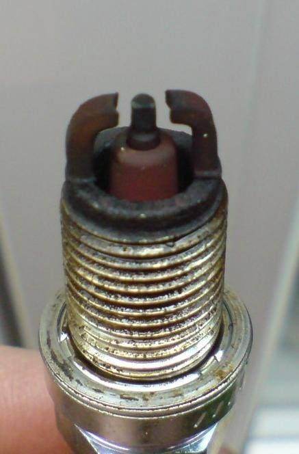

rusel_01
:o :D Ща сделаем !
Добавлено спустя 4 минуты 16 секунд:
:D Хайтееее !!!!
Свечи Denso ! Ежели в че !

СообщениеДобавлено: Пн дек 28, 2009 4:08 pm
Сообщения: 1733
rusel_01
Ипать мои старые костыли. :o :shock:
ЗЫ: фтопку, али можно "утяткой" их попробовать "пошкурить".
ЗЫЫ: так и знал :wink: .
СообщениеДобавлено: Пн дек 28, 2009 4:17 pm
Да здравствуют ферроцены, залог нашего светлого будущего! Гы.
Убиты свечи...

Убиты свечи...
Да вроде ещё нет, вот когда черные "ниточки" на изоляторе есть, то уже да.
Попробовать утенком почистить надобно.
