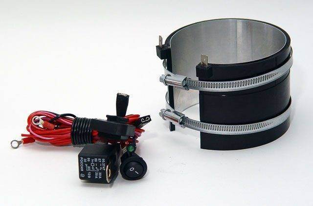

Да нечего там фотать. Вот комплект, вот так на фильтр одевается, проводка в салон и всего делов. На улице при минусе конечно не удобно, поэтому проводку пока на соплях сделал, по теплу проложу нормально.
17215.jpg [9.27 КБ]
podogrev_b.jpg [ 34.04 КБ | Просмотров: 4582 ]

не ты нга машинке сделай
СообщениеДобавлено: Чт дек 17, 2009 7:07 pm
Сообщения: 1867
Машина: Toyota Sera
Тебе это не поможет :) Nissan Terrano TD27-T :) На каринах я не знаю где на дизелях фильтр

та без разницы, где на нисане, в живую хоца глянуть
СообщениеДобавлено: Чт дек 17, 2009 7:17 pm
Сообщения: 1867
Машина: Toyota Sera
Сверху фотка чем тебе не вживую, я тебе говорю, ничем не отличается. Прикрутил, 2 провода присоединил и всё. Главное только размер подобрать подходящий

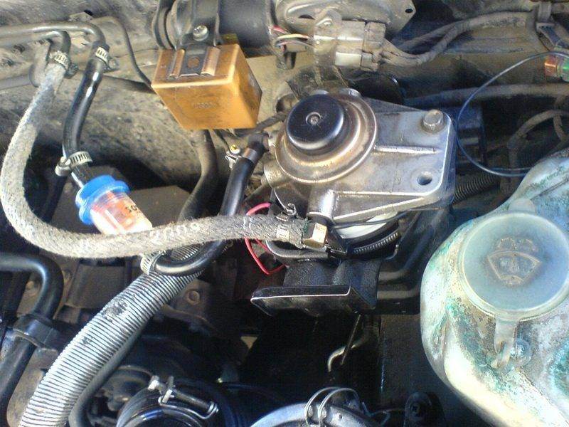

Вот :)
DSC00011.jpg [ 210.18 КБ | Просмотров: 4590 ]

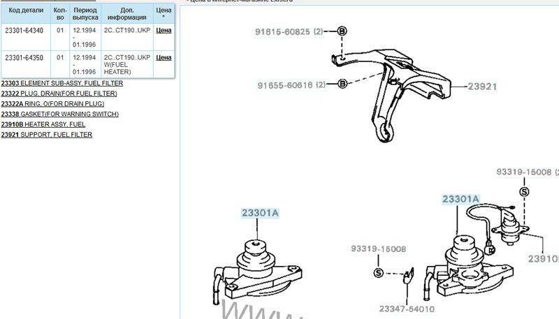

Выехал пятницу в Беларусь в -30, через 10 км машина заглохла. Более 1,5 тыщ оборотов мотор начинает троить и в конце концов глохнет. В баке была конская доза антигеля (где-то 450 мл), так что замерзание солярки в фильтре было исключено. Фильтр укутал чем только можно - беZполезно! В итоге, на морозе воткнул шланг напрямую и поехал. Сегодня там было -18 и история повторилась (фильтр с лягухой лежал дома сутки). Стоя на месте и газуя до двух тыщ машина глохнет. Раньше в минус двадцать и ниже машина ездила нормально
К чему это я... Вот на картинке две лягухи и два номера. Мне надо левую - какой еЁ номер - 64340?
Воздух сосет из нее - однозначно!
лягуха.jpg [ 98.99 КБ | Просмотров: 4403 ]

Dimon_2C
Ты уверен, что дело в лягухе? Просто после того как фильтр забьет парафином, то отогревать его уже бесполезно - только замена.

Подозреваю, что именно в ней. Потому, что неделей ранее была аналогичная история, т.е. глохла после 1,5 тыщ. Мороз был около 15,17. Потом каким-то чудом все заработало и удачно смотался в Москву и обратно, шел по трассе иногда и 135. Фильтр я не менял в первый раз. К тому же, после постановки нового фильтра и прокачки, кнопка не должна уже нажиматься, а у меня спустя некоторое время можно снова качать :( Я когда фильтр с лягухой вчера снимал, заткнул все дырки на лягухе, а кнопка нажималась :(
Еще один аргумент в пользу моей теории. Без фильтра мотор работает и набирает обороты, даже на холостых, ровнее без мелких конвульсий. У меня было впечатление, будто сменил машину...
