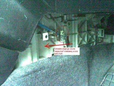

антифриз зеленый.
Сгонял воздух по книжке.
Щас пообщался с "408 боксом" в Вешниках сказали:
1) врябли это радиатор, т.е. чистить его не надо
2) тросик регулятора температуры. находится со стороны пассажира, сказали что он под какойто крышкой, и его подерргать до характерного звука "захлопывания" клапана регулятора.
пошел пробывать...
Andrey_5A_SG писал(а):
а как насчет самой помпы!?циркуляция!
с помпой все норм... текла бы мне кажется если бы навернулась.

Двигатель: 2.0
Все сделал :roll: :twisted:
снимаем панельку со сторы пассажира
а дальше по фото!! делать при рабочем двигателе и включеной печки.
Греееееттттттттттттттттттттттттттттттттт :roll:
-20 теперь не страшны
Комментарий к файлу: Смотрим
Фото053.jpg [ 72.26 КБ | Просмотров: 8434 ]

grindos
ну эффект я заметил :) но если крутилку повернуть на холодную и снова на горячую,то она останется как была до того как я буду толкать на себя тягу.... мне кажется надо как-то его подтянуть...это видимо надо мафон снимать и центральную панель?а как затягивать.
Тока на фотке у тя один трос,а у мя почему-то два
СообщениеДобавлено: Чт дек 17, 2009 4:04 pm
Сообщения: 828
Откуда: Moscow_City
Машина: Nissan Maxima
Двигатель: 2.0
-=p@m=- писал(а):
grindos
их два приглядись)))
надо как-то подтягивать согласен)))
в общем для себя я решил что крутилку крутить не буду, пока времени свободного не будет чтобы конкретно разобраться с этой фигней :wink:
снимать центральную панель бесполезно...нужно с креплениеем тросика разобраться... :x

-=p@m=- писал(а):
Enakin
нету там про тяг
Вот вам лентяи,смотрите и учитесь. :wink: Я в прошлом годе зделал так и у меня жара. :) http://carina-e.ru/viewtopic.php?t=55&h ... 5%F7%EA%E0
