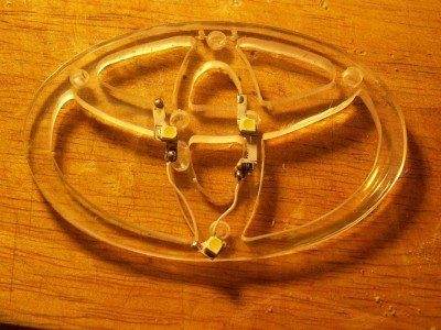

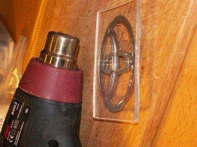

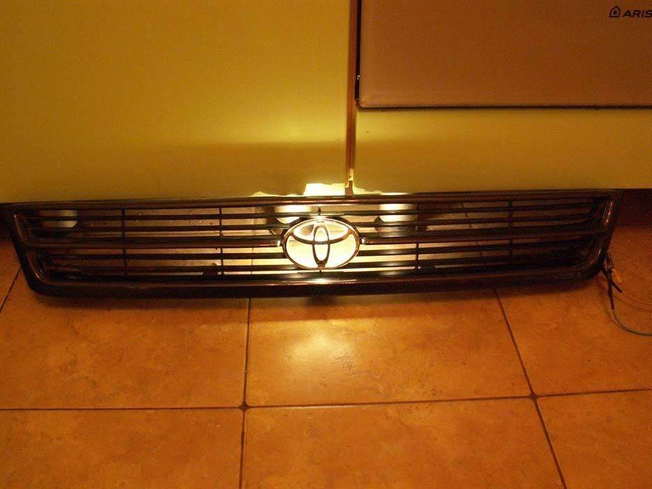

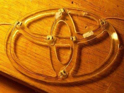

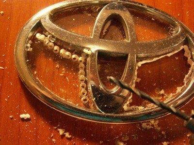

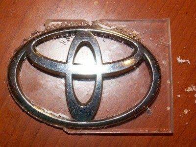

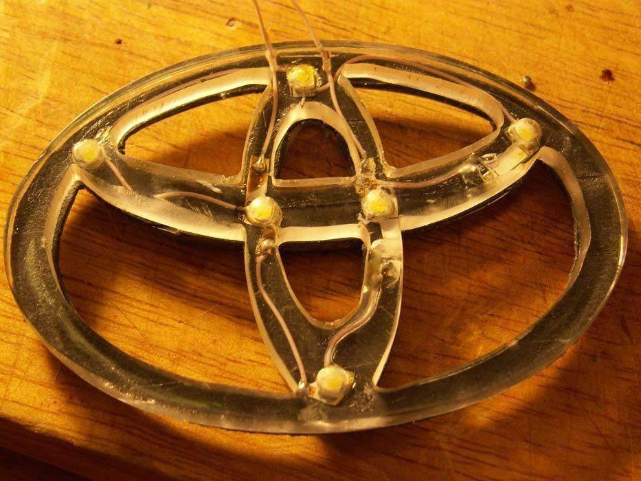

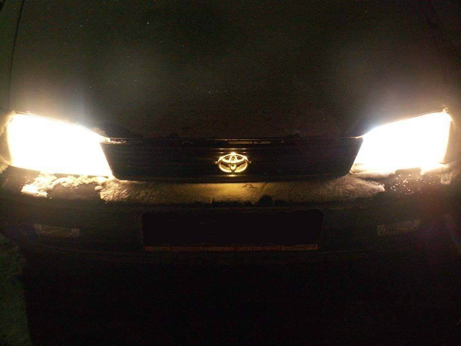

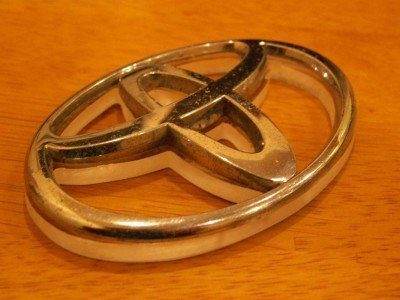

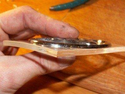

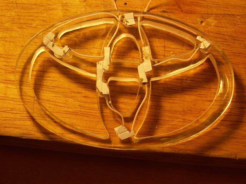

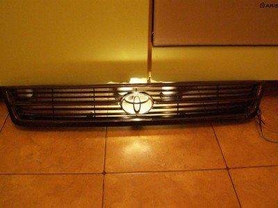

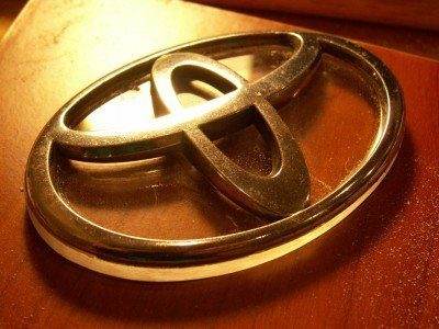

Фотоотчет "Шилдик Tayota"
Сильно не пинать :D так как колхозил все вручную :? .
У меня шилдик не первой свежести и выглядит не очень.
Оргстекло взял толщиной 4 мм, достаточно было взять 2-3 мм.
Комментарий к файлу: Устанавливаем на машину. ВСЕ
(капот открыт, перефоткаю)
12.JPG [ 71.8 КБ | Просмотров: 11338 ]
Комментарий к файлу: клеим на решетку
11.JPG [ 82 КБ | Просмотров: 10949 ]
Комментарий к файлу: ГОТОВО
10.JPG [ 90.78 КБ | Просмотров: 10957 ]
Комментарий к файлу: внутренняя сторона, стекло приклеено к шилдику на скотч
9.JPG [ 127 КБ | Просмотров: 10961 ]
Комментарий к файлу: Устанавливаем 6 диодов от ленты
8.JPG [ 114.67 КБ | Просмотров: 10962 ]
Комментарий к файлу: сверлим отверстия под диоды
7.JPG [ 126.88 КБ | Просмотров: 10956 ]
Комментарий к файлу: правим напильниками и шкуркой
6.JPG [ 84.89 КБ | Просмотров: 10942 ]
Комментарий к файлу: вырезал внутреннюю часть
5.JPG [ 160.51 КБ | Просмотров: 10949 ]
Комментарий к файлу: снаружи готово
4.JPG [ 112.48 КБ | Просмотров: 10945 ]
Комментарий к файлу: начинаю вырезать наружную форму
3.JPG [ 136.4 КБ | Просмотров: 10942 ]
Комментарий к файлу: Греем феном дабы придать нужную форму
1.JPG [ 114.42 КБ | Просмотров: 10938 ]
Комментарий к файлу: Нагрели и придали нужную форму
2.JPG [ 69.61 КБ | Просмотров: 10946 ]
