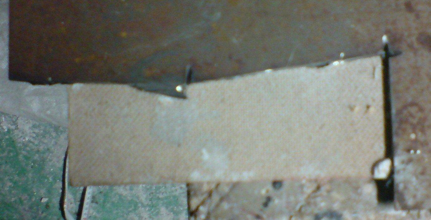

фото листа железа: кстати он 2мм подумаешь заржавел твоё крепление бы уже давно сгнило еслиб повидало, что он)))

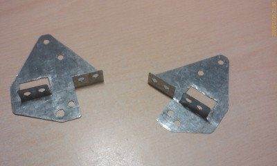

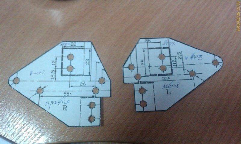

сделал я такой крепеж по чертежам представленным выше: спасибо SerG. + распечатал чертеж 1:1 для проверки свои чертежных способностей. Делал из конструкционной жести 0,6. Крепление к магнитоле подошло отлично. Нужны шурупы Д=5мм, Л=7мм. количестово: 4-6 шт. (к магнитоле крепеж надо прикрепить как на 4 так и на 6 шурупов).
Вот вопрос - чтобы не разбирать по несколько ве - какие болты идут идут на крепление к торпедо? М6 не подошел. Думаю что надо М5. Кто уже ставил - отпишитесь плиз...

для изготовления надо жесть, ножницы по металлу, сверло 2 и 6, дрель, отвертка, молоток, напильник, фломастер спиртовой, гвоздь для накернения отверстий. отгибающуюся часть делал путем перебивания жести на наковальне отверткой.
Вот вопрос - чтобы не разбирать по несколько раз переднюю консоль - какие болты идут идут на крепление к торпедо? М6 не подошел. Думаю что надо М5. Кто уже ставил - отпишитесь плиз!!!!

SerG, я прикинул - вроде норм. Жесть брал с короба для крепления гипсокартона - она там хорошая... Да и вариантов других нет - более толстый металл я не обработаю, и некому отдать кому то на изготовление.... Так что у меня или самому делать или покупать....

SerG, спасибо что откликнулся! Я как раз закупил болты М5 - буду ближе к выходным химичить... Кст. решил для красоты эти крепежи покрасить бронзовой краской :)

вырезал себе по чертежам SerG.а , за которые ему спасибо.
но немного руки кривоваты, чуточку неровно магнитола встала.

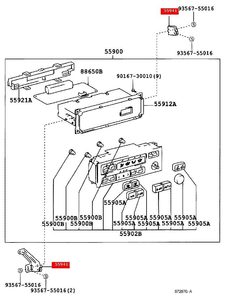

На моей старушке кронштейны к железкам за торпедой прикручены вроде даже винтами М4 с широкой шляпкой.
Ту еще у меня вопрос по целесообразности использования оригинальных новых деталей. Ставил я тут климат модный в Ипсум, но блок продавался без штатных кронштейнов. Я конечно сколхозил из жести нечто подобное, но стоит он не совсем так как надо и получилось быстро по месту сделать кронштейны с одним отверстием крепления к блоку климата, другими словами блок на этих двух винтах может поворачиваться. Оригинальные кронштейны стоят около 350 рэ за оба. Стоит покупать или пусть так стоит? На рисунке это две штуковины красным выделенные.

Значит так:
болты для крепления к торпедо - М5.
Не знаю почему - крепеж который я сделал по чертежам не подошел :( Хотя сделал точно - погрешность до 2 мм. Шаблон полностью совпал.
Что не подошло: Высота левого крепления (притом конкретно). Кнопка задних туманок упиралась в него насмерть. Высота магнитолы не подошла - около 5 мм. И вылет магнитолы вперед был такой что надеть рамку невозможно. Долбался я с ними долбалбался - нифига.
Затем просто под шахту положил 4 листа толстого картона - я офигел - ощущение будто машину обесшумили... По нашим дорогам непорядок тише стало. Поэтому наверное закажу родные крепления.

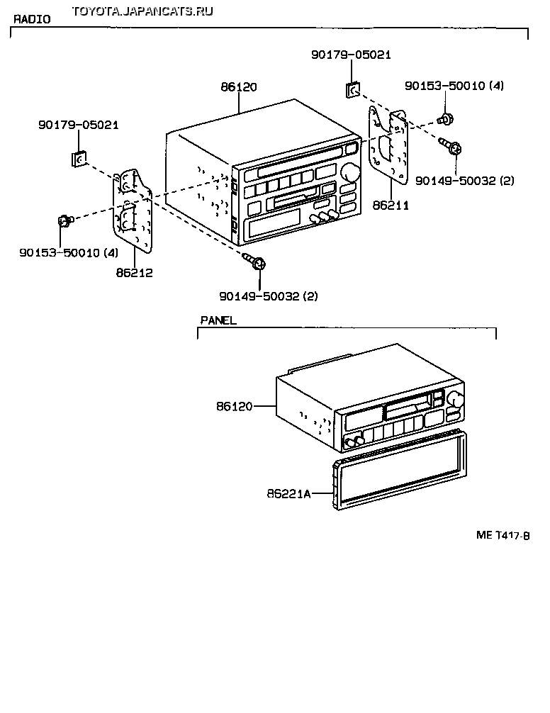

я кажется понял чего не подошло:
у меня у оригинала другая форма и парт номера: 86212-20320 и 86211-20330

Agentandrik, на 0,6мм жести по 2 шурупа со стороны к магнитоле и по 2 болта со стороны к торпедо - держится насмерть.. я пытался руками расшатать - фиг вам... Это крепление и ядерную войну переживет....
