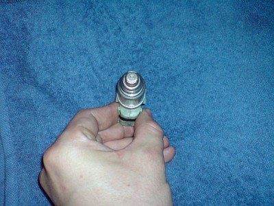

Вчера чистил инжектора, БДЗ и КХХ всё вроде получилось. Инжектора чистил со снятием всей рейки. Когда разбирал, фотографировал. А когда чистил, то дело было не до фотоаппарата, поэтому процесс чистки и сборки я не запечатлил.
А теперь у меня вопросы:
1) У моих инжекторов на конце две дырочки, как на рисунке. Означает ли это что мой двигатель Лин Бёрн? Хотя все характеристики указывают на то что он не ЛБ.
2) При чистки если создавать большое давление, то инжектор расприскивает в два облака, а когда снижаешь давление, то получается одно облако. Нормально ли это?
3) Во время чистки инжекторов я использовал блок питания от модема, напряжение 9V и сила тока 1000 mA, Сильно ли влияет сила тока на инжектор? Ток какой величины подаётся на инжектор во время работы двигателя.
4) Сначала холостые обороты были 1100. Сегодня утром встали на 800. Нормально ли это? После первого завода (проверял работает ли машина) я снял клемы с АКБ. Мозги не сбрасывал, потому что не помню как :(
P.S. Всё собрал, всё работает. Еще не знаю стало ли лучше или хуже.
Блин... даже не знаешь, как на твои вопросы ответить...
Выложи фотографию двигателя в соответтсвующую тему - там всё скажут и объяснят.
я думаю это нормально, главное, чтобы в пыль.
Мозги обучаются...

ribalov75 писал(а):
вот ты их и обнулил
Делать это абсолютно необязательно. Со временем сами переобучаться.
Форсунки на ЛБ и СТД одинаковые. В букваре написано, что ЛБ от СТД отличаются ...бла-бла-бла ... "и компоновкой форсунок". Это значит их расположением. Если твои с двумя соплами стоят на впускном коллекторе - то СТД, а если устанавливаются непосредственно в головку блока - то ЛБ. :)
