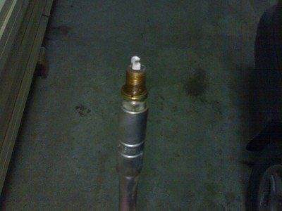

Вот моя свеча Denso PK20R11 пробег с 1999 если верить одометру ~150 000 км. Понимаю, что не удачно сфотографировал, но может можно что-то сказать исходя из фото о свече :)
10122009401.jpg [ 85.18 КБ | Просмотров: 5932 ]
CARINA GT 1,6 ДВИГАТЕЛЬ 4А-GE(ПО ПТС 110 Л.С. ;) ) 165 Л. С. 20 valve BlackTop АВТОМАТ КУЗОВ АТ210 ГОД99 ЦВЕТ ТЕМНО-СИНИЙ МЕТАЛИК правый руль Краснодар
СообщениеДобавлено: Пт дек 11, 2009 11:05 am
Можно. Это свечка. Бэушная. Под ключ на 16. Ну, по большому счёту и всё. :-)

спасибо Beso:) ступил, когда фоткал мне интересно про налет :?: сама резьбы свечи практически чистая масла нет
Последний раз редактировалось Serega Пт дек 11, 2009 11:17 am, всего редактировалось 1 раз.
СообщениеДобавлено: Пт дек 11, 2009 11:12 am
Serega писал(а):
интересно про налет
Обычный налет. Ничего странного. :-)

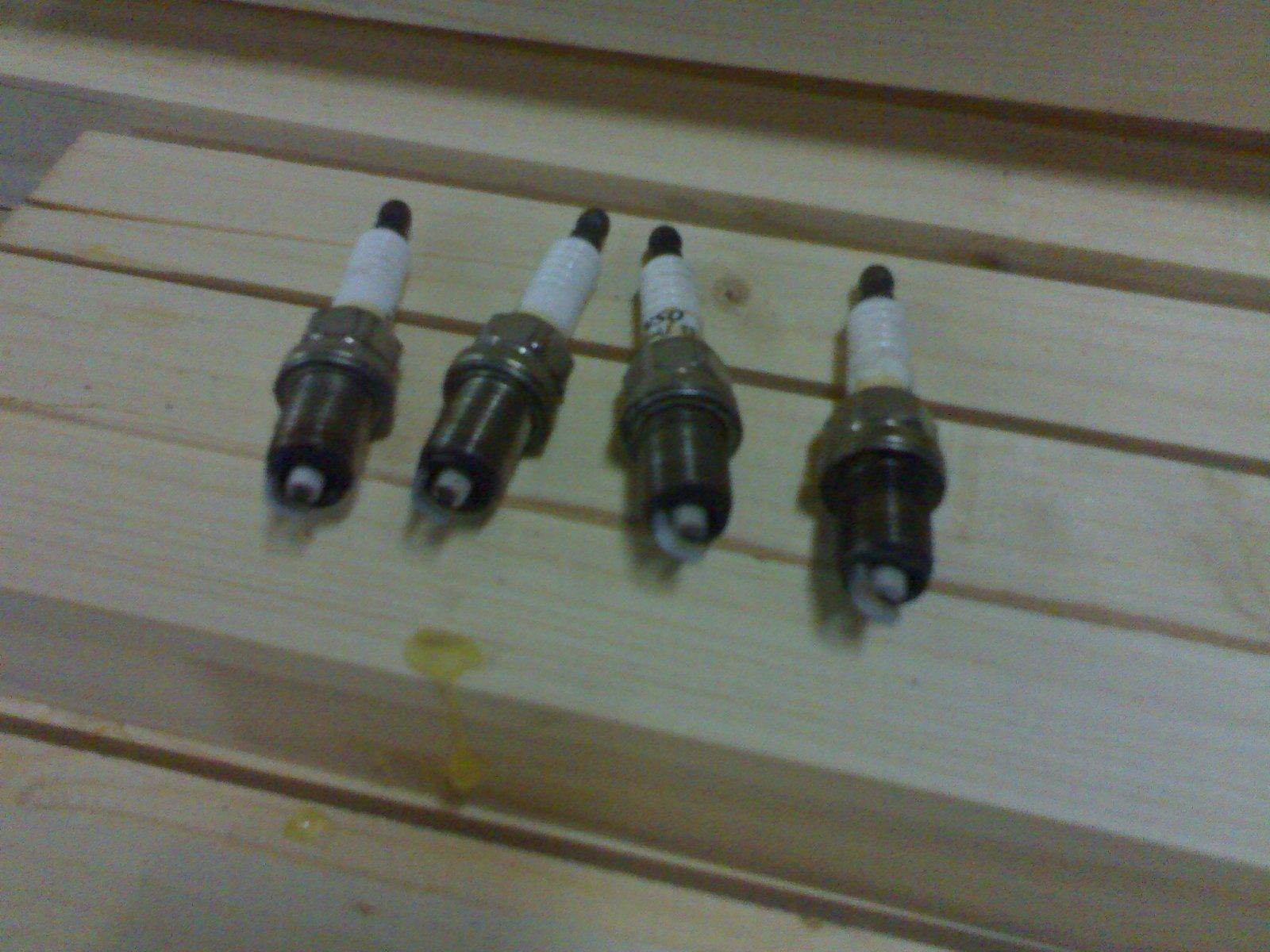

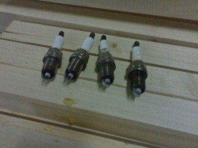

А вот мои свечи
особенно волнует свеча из правого цилинра (если смотреть на мотор открыв капот) - она в масле одна, а нагар у всех одинаковый примерно прошли они примерно 10-12 тыков
Комментарий к файлу: Вот она

А масло в свечном колодце есть?
На фото электроды в белом нагаре, значит смесь бедная. Резюме, померять давление в топливной системе, поменять топливные фильтры под капотом и в баке. Форсунки почистить по желанию.
Детонации не слышал?
С уважением, Дмитрий.
corona-club.ru ДиМон
СообщениеДобавлено: Чт дек 17, 2009 9:37 am
Сообщения: 3061
после фильтра ?
под капотом фильтр менял где-то 15 тыс назад, какой ставил не помню, думаешь ему уже край ? В баке - сделаю, не делал еще этого.Форсунки чистил тыс 7-8 назад вместе с БДЗ при замене ГРМ.
Детонация - честно признаться я не знаю как сие выглядит, особенно
maddmr писал(а):
слышал
, я думал ее можно почувствовать.
Бывало как-то при трогании с места мотор потрясывало, я думаю это она, было несколько раз.
И еще мне кажется лампочка экономометра загораться стала раньше. Кто вообще ей дает команду загораться ? точнее одной тухнуть, а другой загораться.
Вот это не посмотрел, но наконечник ВВ провода сухой и без пятен

СообщениеДобавлено: Чт дек 17, 2009 9:59 am
Сообщения: 314
Откуда: Красноярск
Роман44 писал(а):
после фильтра ?
Обычно в топливной рейке его меряют, это та штука которая на форсунки одевается. Сколько должно быть не помню, но в сервисе должны знать. Если давление пониженое, то или клапан который регулирует давление, в этой рейке сдох, или фильтры засраны, или бензонасос плохо качает.
Этот думаю еще вполне живой, а вот в баке надо хотя бы почистить.
Это хорошо :)
Роман44 писал(а):
Детонация - честно признаться я не знаю как сие выглядит, особенно , я думал ее можно почувствовать.
Детонацию обычно слышат, это такой металлический звук при работе мотора, особенно под нагрузкой, "пальцы стучат" как народ говорит. Хорошо ее слышно, когда едешь вдоль бетонной стены с открытым окном.
Масло на свече может оказаться в следствии прухудившегося колечка на свечном колодце, иногда лечится простым протягиванием колодца головкой на 30.
А вот лампочка эконометра меня с толку сбивает, я такой лампочки на 3s-fe не видел, тока на LB моторах.
СообщениеДобавлено: Чт дек 17, 2009 11:55 am
Сообщения: 819
Роман44
Наблюдалось до недавнего времени все твои же симптомы.
Все изменилось в лучшую сторону после регулировки ДПДЗ.
А именно: значительно улучшилась динамика машины, троганье с места происходит плавно без каких - либо рывков. Оранжевая лампа стала загораться при гораздо более резком нажатии на газ, почти всегда горит зеленая, даже при достаточно резком ускорении, пока субъективно уменьшился расход топлива - стрелка медленнее опускается у бензометра. Так что отрегулировать ДПДЗ со снятием настоятельно рекомендую.
Выворачивал вчера свечи, был нагар как у тебя - беловатый, после 300 км. стал более темный, слегка коричневатый, что свидетельствует о нормальном смесеобразовании.
Важно при регулировки все делать по инструкции в букваре и без спешки и обязательно нужно снять вакуумный корректор с БДЗ - он на двух винтах крепится и без вакуума слегка сдвигает Дроссельную заслонку, что мешает правильной настрйке. После регулировки поставить на место. Еще дам такой совет: на ДЗ есть винт с пружинкой, подкручиванием которого задается латентность (запаздывание) открытия заслонки после нажатия на педаль. Для более острой реакции рекомендую закрутить его потуже, чтобы пружинка сжалась, но не до упора.
P.S. Не ожидал я такого эффекта от правильной настройки этого датчика. :)
