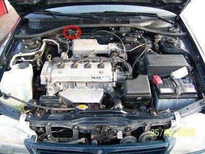

Son of the DemetrA
проверял датчик разряжения воздуха во впускном коллекторе?
:oops: как его проверяют? просто я не в курсе проверяди ли его в сервисе или нет

Embarassed как его проверяют? просто я не в курсе проверяди ли его в сервисе или нет
проверка описана на стр.146 в букваре,но полностью сам ты его врядли проверишь. лучше попробовать поставить заведомо рабочий и проверить. а ещё глянь на все ваккумные трубочки,может какая нибудь слетела или забилась....
