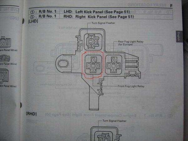

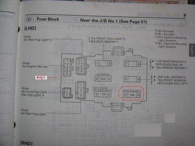

Решил приколхозить туманки от 2110, на орегин. и микро денег не хватает, а поковырятся и получить от это удовольствие охото, да и свет дополнительный не помешает.
Далее использовал уже имеющиеся фотки, всем спасибо.

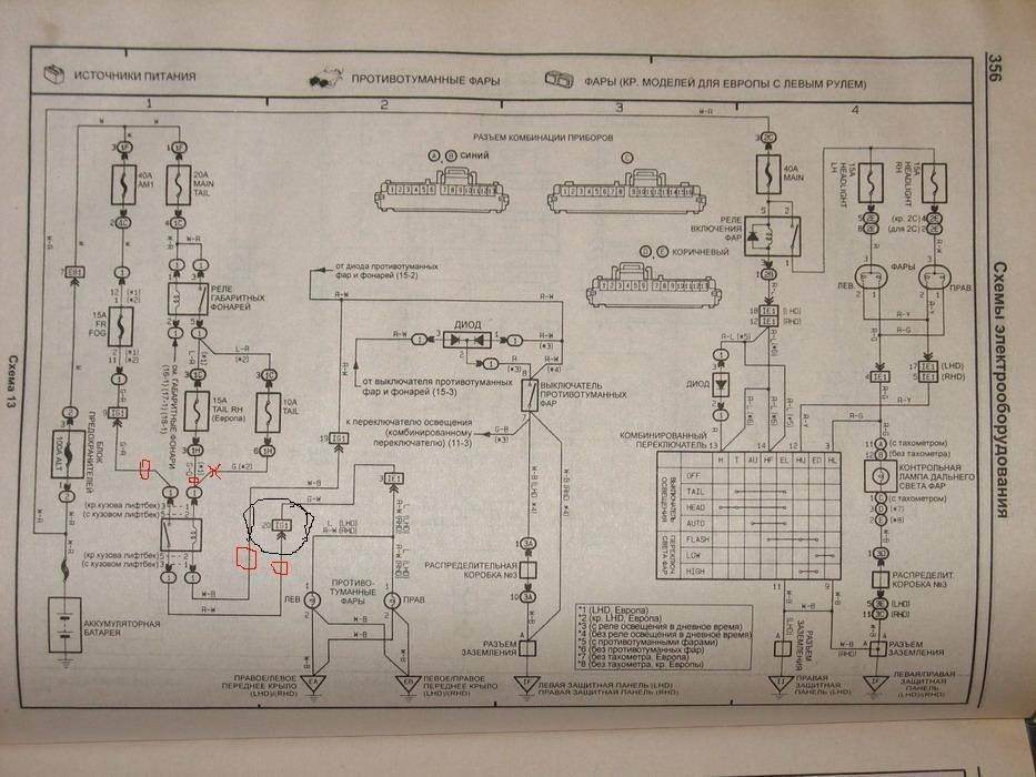

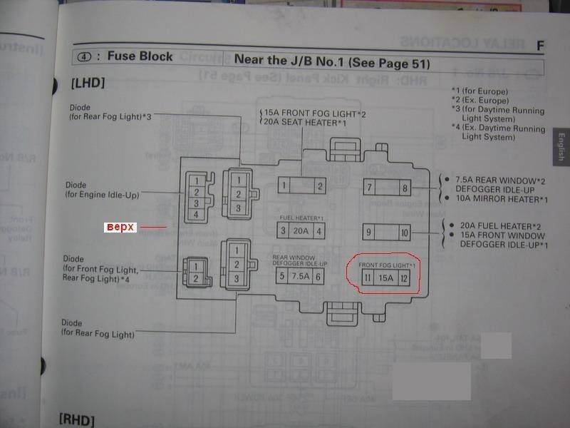

Сходил купил реле от ВАЗ(30А, 50р), кнопу от 15-ки. Реле поставил на штатное место(рис.63_.jpg) встало как родное. Поставил предохранитель на 15А (рис.53_.jpg). Включил габариты и замкнул контакты 7 и 8(рис.124d205abe35.jpg) на клемме для противотуманок - реле счелкает :) работает!
Провода под капотом не нашел, куда делись не врубаюсь, все обыскал. Буду тянуть от красно-белого провода, провод после реле колодка IG1 № 20. (рис.13, выделено темным). Если не так то поправте.

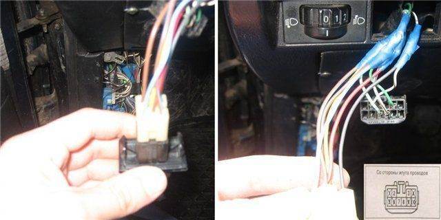

за заглушками противотуманок (прям в бампере) они тебя ждут примотанные к кузову. Из под капота не увидиш.

Заглушки снимал, ничего не нашел. У меня телевизор меняли, может эти колхозники проводку отрезали?
Сфоткайте плиз, из каких пучков проводов отходят искомые для противотуманок.

В таком случае без фоток или наводок не разобратся. Посматри на первых страницах темы, там была фотка машины без бампера, там может видно )
Добавлено спустя 4 минуты 31 секунду:
http://carina-e.ru/viewtopic.php?p=20797#20797
вот может можно разглядеть

Youstas
Посмотри на Фото062.jpg, voldemarik ставил Хеллу и фото выкладывал . на лонжероне должны быть провода.[/b]
СообщениеДобавлено: Пт дек 04, 2009 7:11 pm
вот
http://carina-e.ru/viewtopic.php?p=106381#106381

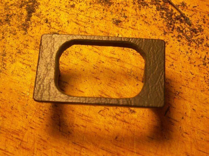

Да и еще потом выложу рамки под штатные туманки от 2110

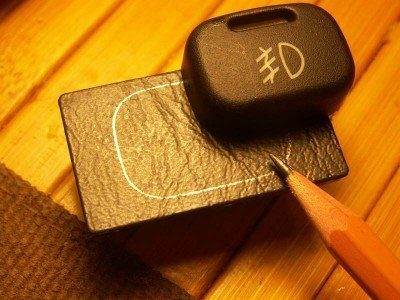

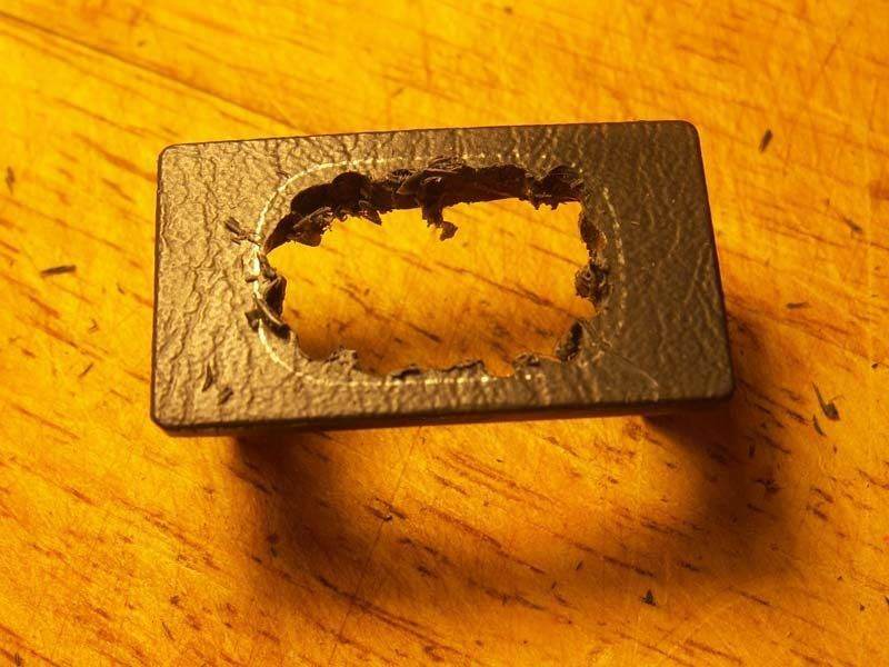

СообщениеДобавлено: Сб дек 05, 2009 1:43 am
Сообщения: 621

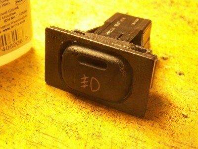

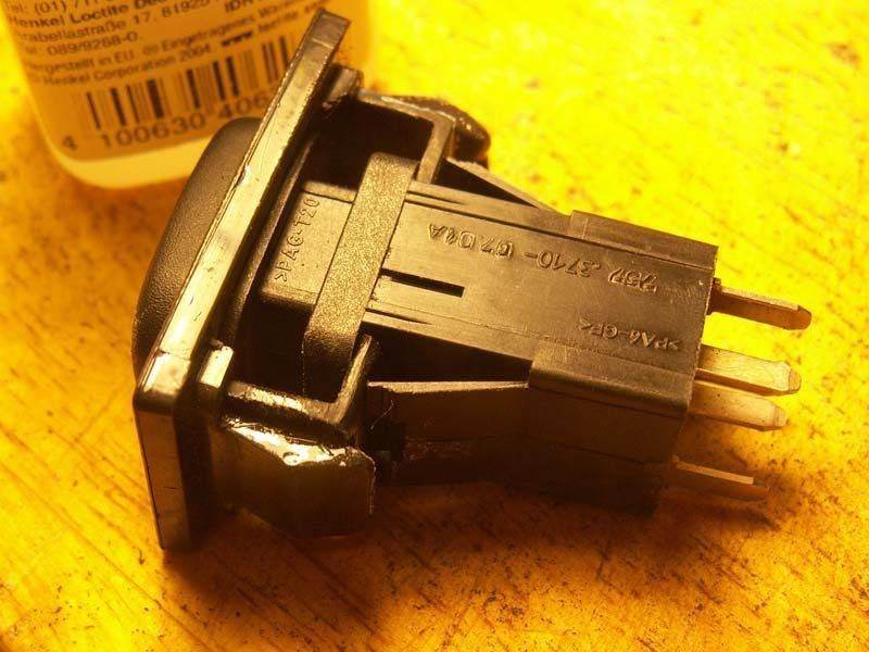

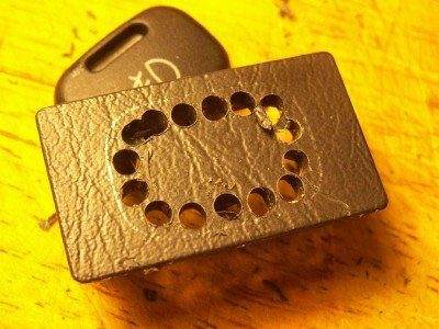

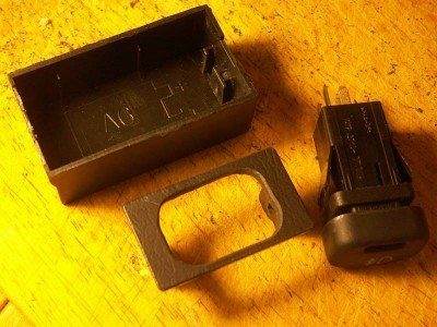

Внедрение кнопки от пятнашки в заглушку от Карины
Комментарий к файлу: удаляем серцевину
5.JPG [ 93.49 КБ | Просмотров: 13883 ]
Комментарий к файлу: сверлим отверстия
4.JPG [ 91.57 КБ | Просмотров: 13885 ]
Комментарий к файлу: обводим контур
3.JPG [ 92.06 КБ | Просмотров: 13884 ]
Сейчас:
Последний раз редактировалось Youstas Сб дек 05, 2009 1:52 am, всего редактировалось 1 раз.
СообщениеДобавлено: Сб дек 05, 2009 1:45 am
можно даже с внедрением

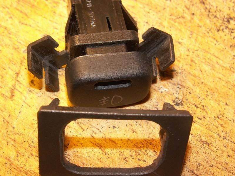

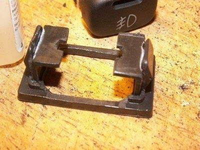

СообщениеДобавлено: Сб дек 05, 2009 2:20 am
Сообщения: 621
"Не ПЕРЕБИВАЙ МЕНЯ, НЕ ПЕРЕБИВАЙ, Я СЕВОДНЯ КАК ЖЕЛЕЗО, НЕ ПЕРЕБИВА..."
Чето фотки плохо вставляются

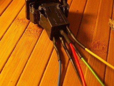

Распиновка:
1. Синий масса ламп (контакт 2)
2. Зеленый - от лампы нижней, та что фонарик с лучами (клемма 3)
3. Желтый - повешу на габариты (на провод от реостата регулировки подсветки торпеды )
4. Красный и синий - кнопка включения ПРФ на контакты 7 и 8
Комментарий к файлу: паяем провода
12.JPG [ 91.39 КБ | Просмотров: 13883 ]
Комментарий к файлу: еще
11.JPG [ 91.63 КБ | Просмотров: 13886 ]
Комментарий к файлу: готово
10.JPG [ 87.02 КБ | Просмотров: 13888 ]
Комментарий к файлу: клеим
9.JPG [ 104.46 КБ | Просмотров: 13887 ]
Комментарий к файлу: ночевкой и напильником стряпаем уголки
8.JPG [ 107.58 КБ | Просмотров: 13889 ]
Комментарий к файлу: находим подходящий пластмассовый уголок
7.JPG [ 94.66 КБ | Просмотров: 13882 ]
Комментарий к файлу: доводим до ума
6.JPG [ 115.27 КБ | Просмотров: 13887 ]
Сейчас:

Youstas писал(а):
клеим
Чем клеил? Я простой канцелярской скрепкой обошелся :? (уголки и так туго сидели)
